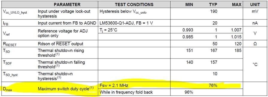

我正在计算 WCCA。 我正在寻找最小 Dmax 值。
请告知、
阿伦 C S
    您好 Arun、
    您可以使用此器件的最短关断时间计算最大占空比,同时保持频率。 数据表中列出了最短关断时间、最大值为125ns。 在2.1MHz 时、这给出了最坏情况下的最大占空比为73.7%。 如果需要更高的占空比来调节、频率将自动降低。
