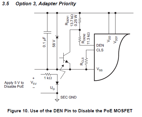

你(们)好
我的客户希望使用两个电源输入(PoE 和12V-适配器)来操作 TPS2373。
他们希望12V 适配器具有电源输入优先级。
但是、我在数据表中找不到用于选择功率优先级的应用电路。
因此、我将在应用手册 SLVA306A 中建议适配器优先级内容。
如果应用应用应用应用手册 SLVA306A 中的"适配器优先级"、是否没有问题?
- SLVA306A 的电源插入选项
-  SLVA306A 的适配器优先级

    你好,达尔文。
     我问错了问题、我是 Sorry。
    客户希望设计选项3 (低电压输出)类型的电路。
    他们希望在 PoE 和12V 适配器输入(而不是54适配器)时检查适配器的优先级解决方案。
    ->我更正了上述问题(54V -> 12V)。
    请检查并回复。
