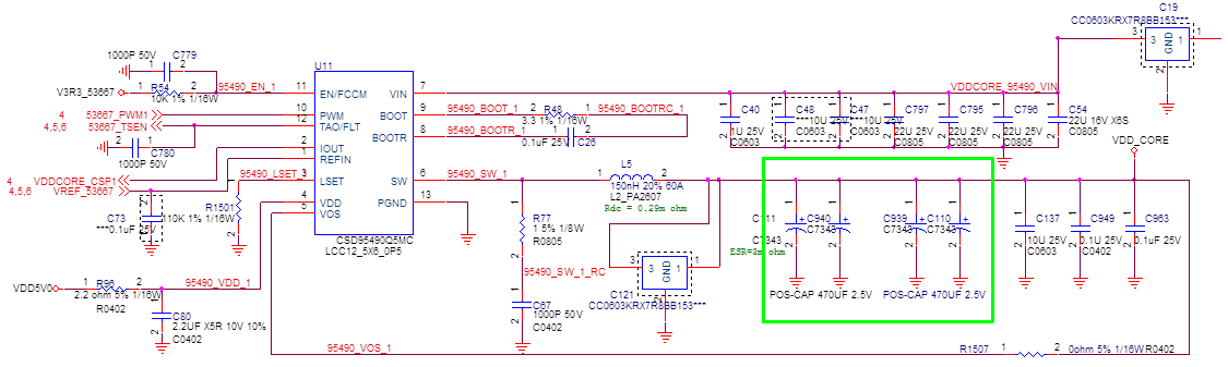

您好、E2E、
我们将使用 TPS53667 + CSD95490*5 (5相)进行设计。
VIN=12V、VOUT=0.95V、IOUT=160A
直流纹波规格为+/- 3%、瞬态规格为+/-5%。
我们是否可以为每个相位使用470uF/3MR POS-CAP 2个器件? (共10个正电容)
电容是否足以满足此设计要求? (不包括 MLCC)
    尊敬的 Julian:
    请提供负载电流阶跃和压摆率的详细信息、以确认输出电容。

    尊敬的 Rama:
    感谢您的回复。
    负载电流步长:0~50%(0~80A)和 50%~100%。(80A~160A)
    压摆率:2.5A/uA
    尊敬的 Julian:
    每相位 POS-CAP 为2x470uF、正常。 但请告诉我们、每个相位打算使用哪些陶瓷电容器?

    尊敬的 Rama:
    完整的电源树、如下所示、
    VDDCORE (0.75V)
    CSD95490*5 (5相)
    VIN=12V、VOUT=0.75V、IOUT=160A
    直流纹波规格为+/- 2%、瞬态规格为+/-7.5%。
    我们是否可以为每个相位使用470uF/3MR POS-CAP 2个器件? 或更低?
    VDD3V3 (3.3V)
    CSD95490*2 (两相)
    VIN=12V、VOUT=3.3V、IOUT=75A
    直流纹波规格为+/- 3%、瞬态规格为+/-7.5%。
    我们是否可以为每个相位使用330uF/3MR POS 电容器2件? 或更低?
    VDD1V0 (1.0V)
    CSD95490*2 (两相)
    VIN=12V、VOUT=1.0V、IOUT=56A
    软提醒
    所有3种情况在输出端使用2x470uF/2x330uF 电容器。
    对于3.3V 输出、75A 情况、建议使用三相而不是两相、以获得更好的热性能。
    谢谢。
