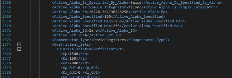

请注意缺少参数和选项卡、例如电流环路和前馈环路。 库存固件也会显示一个名为 'C-DC BUC'的项目名称。 如果我尝试从示例(.xml)加载项目、我会收到一个错误。
下面显示了上述错误的相关行

    我们仍在研究此问题、但您能否替换固件中的行:
    #define SETUP_ID           "version1|BUCKSYNC000"                  //通用设置 ID
    使用
    #define SETUP_ID           "version1|HSFB001"               //通用安装 ID
    请重新编译并报告。
    尊敬的 Amiel:
    如上所述、我修改了 pmbus_topology.h 中的 SETUP_ID。 Fusion Digital Power Studio 中的名称现在显示为直流/直流 HSFB、我要查找的选项卡现在显示出来。 现在提供了所需的功能。
