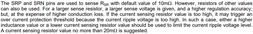

    PR96是输入电流感应电阻器(RAC)、PR141是充电电流感应电阻器(RSR)。 通过测量这些电阻器上的压降、BQ24725A 可以使用欧姆定律(V = IR)感应输入电流和充电电流。 这就是为什么当 Alec 说更改 PR141不会影响充电电流时、我感到困惑。 但是、根据您所说的内容、更改 PR141听起来确实会像预期的那样影响充电电流。
    由于您的充电电流和输入电流在各种寄存器设置中都有大约15%的误差、我认为您的感应电阻器可能不准确。 这就是为什么我建议尝试使用不同的感应电阻器来查看这是否会提高电流精度的原因。 下面的段落讨论了不同感测电阻值的优缺点:

    你(们)好,Ang
    电流感应电阻器、您是否有建议的类型? 比如厚膜或金属箔?
    Delun
    尊敬的 Delun:
    任一电阻器材料都应该正常。 额定功率和容差是更重要的考虑因素。
