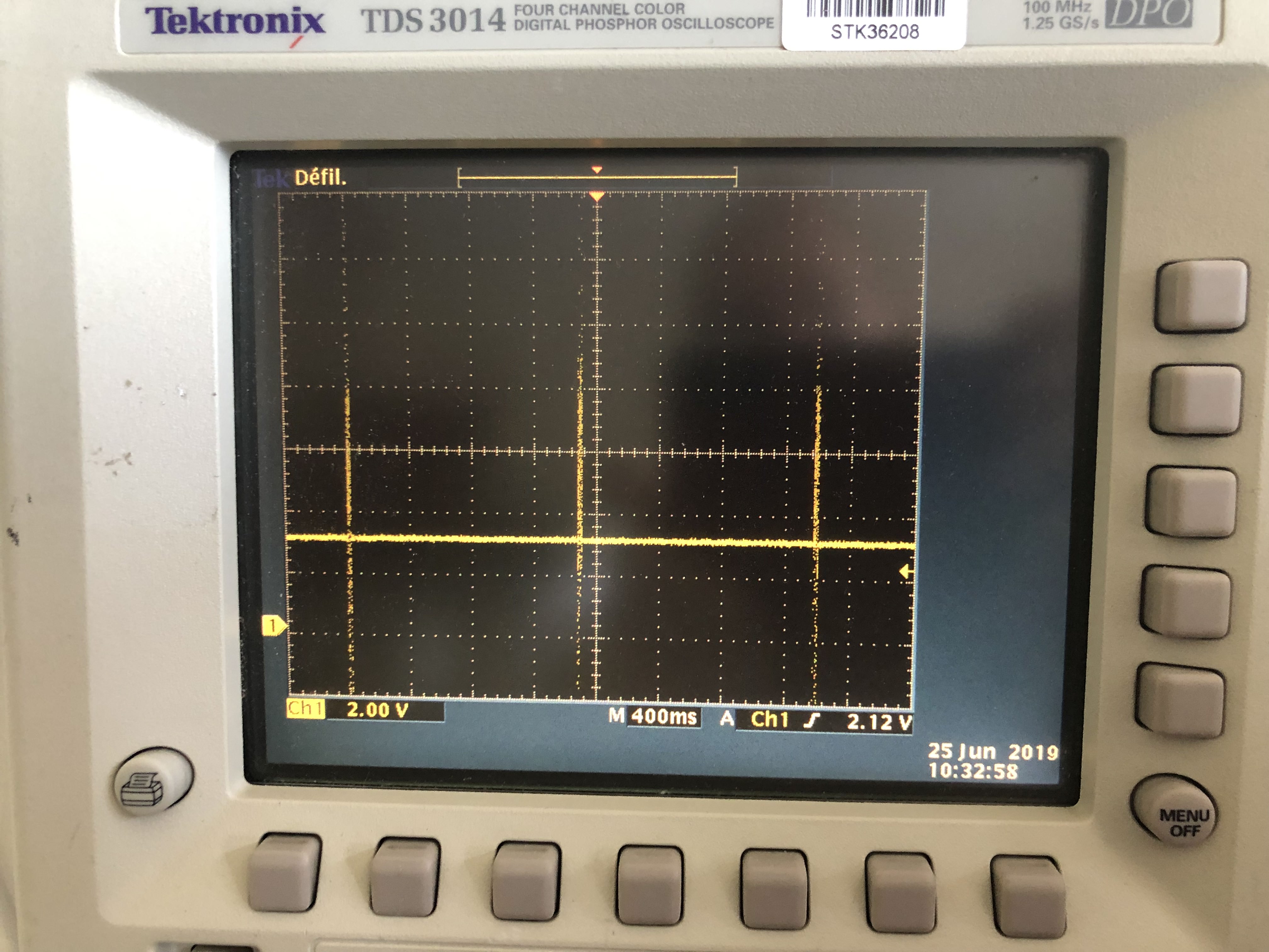

我们有一个具有 UCC256302的转换器,具有以下特性:
输入电压:50V
输出:12V/4A
我们在启动、转换器启动、停止、启动等方面遇到了问题...
可以帮帮我们吗?

    您好、SebCBien、
    看起来控制器在启动期间遇到故障、这将使控制器等待1s、然后重新启动例程。 您可以分享您的原理图吗? 启动期间遇到的最常见故障是 OCP。 这可以通过调节 VCR 电容或放宽 OCP 阈值来解决。

    您好、SebCBien、
    感谢您提供原理图和波形。 ISNS 在启动期间拉取4V 电压、这会使 OCP1跳闸。 我建议将 R15降低至~330Ω Ω、并查看您的转换器是否能够启动。
    本·洛夫
    您说得对、我有一个短路的输出二极管。

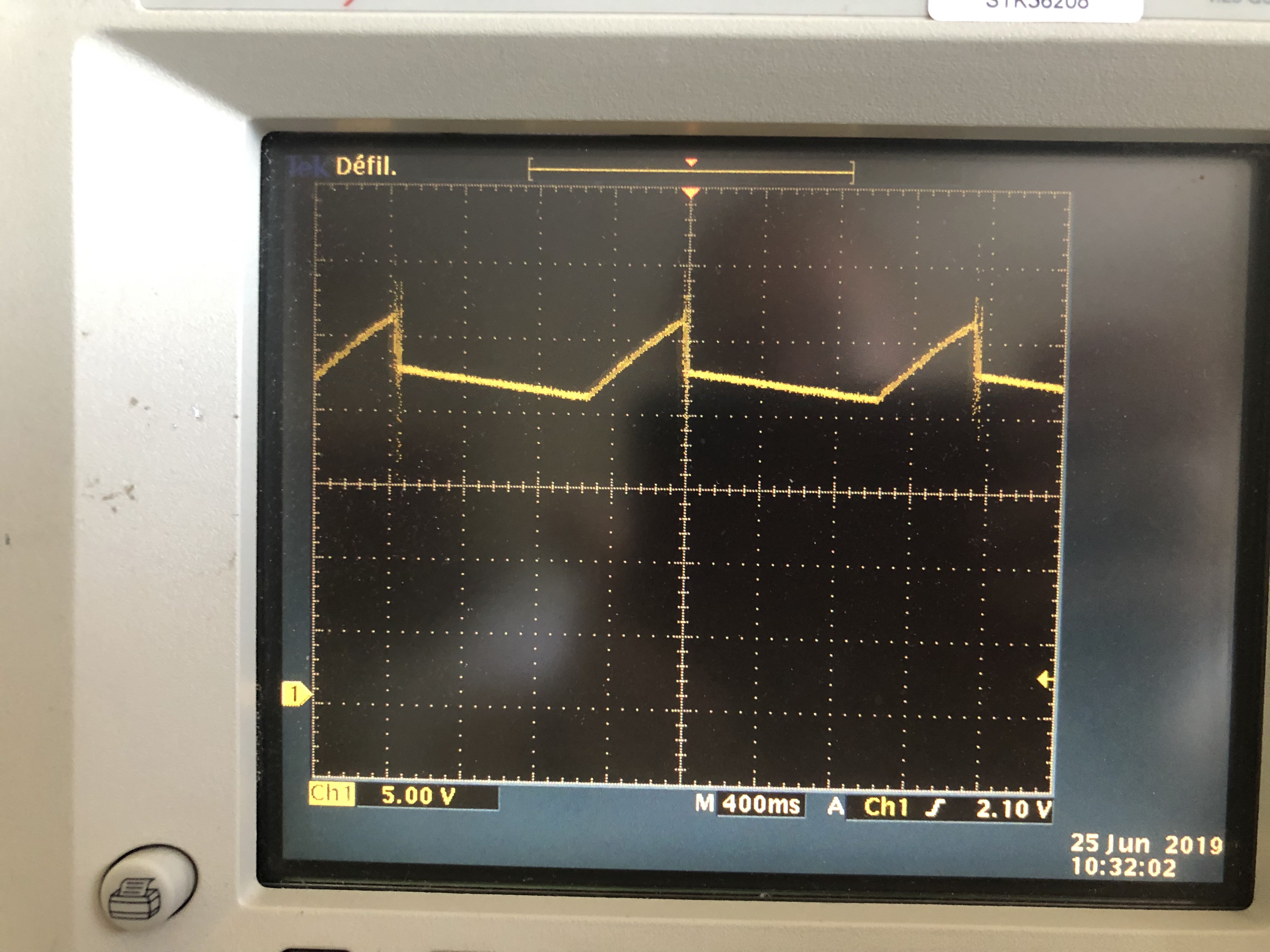

    现在它可以工作,但是:
    1) 1)我的输出电压根据我的输入电压变化。
    2) 2)当我在输出端放置一个负载(12V 时为56欧姆、因此电流很小)时、MOS 的开关频率变为37kHz 而不是100kHz、系统重新启动。 在所有情况下、ISNS 均低于2V。
    当我施加负载时,VCR>6V。
    您好、SebCBien、
    我建议确保变压器不饱和。 听起来控制器试图将开关频率推至尽可能低的水平、但它仍然无法在功率级中实现必要的增益。 如果您可以共享磁性元件的规格表、我可以查看并告知您是否看到任何内容。
    本·洛夫

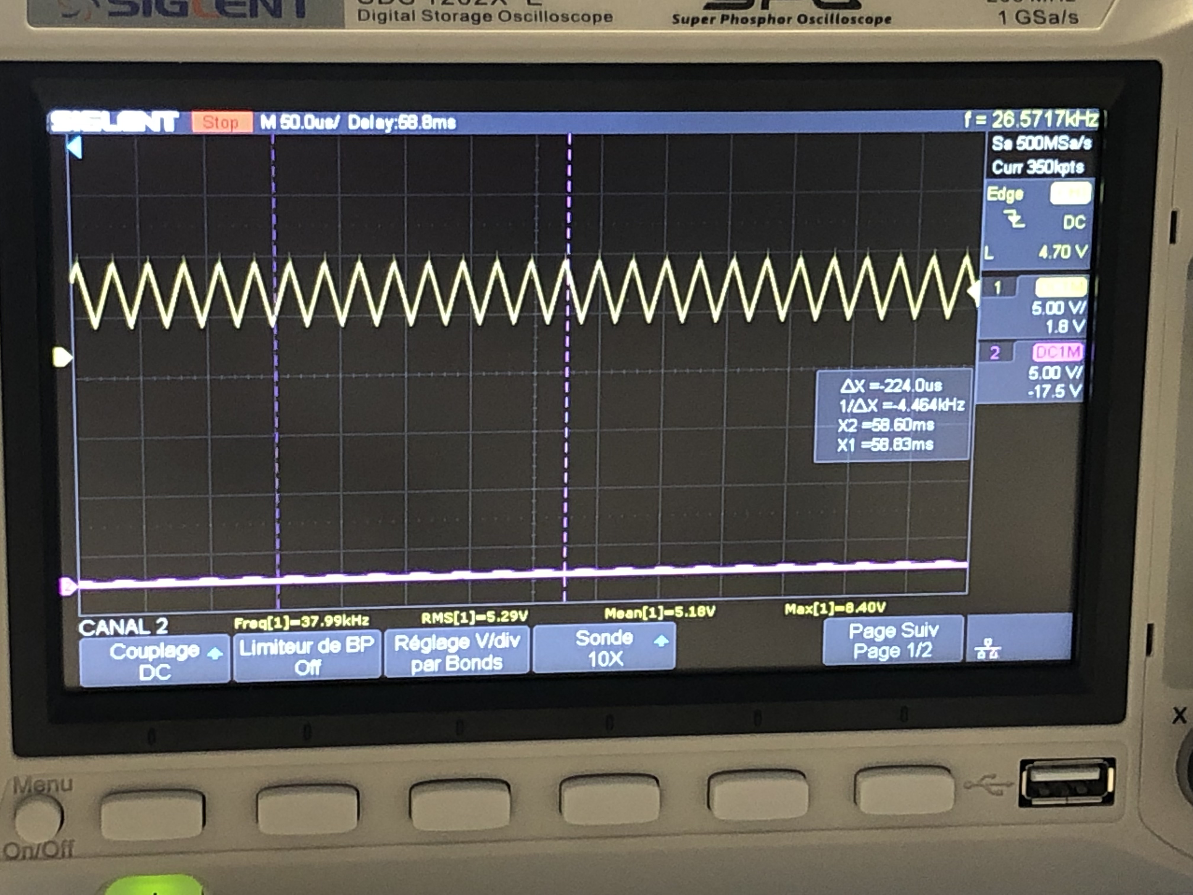

    这是带负载的 VCR 图片。 VCR>6V。
    无负载时、VCR 正常。
    您好、SebCBien、
    请尝试减小上部 VCR 电容。 尝试取消取消对 C9或 C10之一的取消。
    本·洛夫
    该转换器在无负载和2欧姆负载下工作、但在8欧姆负载下不工作!
    您可以找到所附的 VCR 信号的一些图片。
    上电容为440pF、下电容为3.2nF
    谢谢你。
    e2e.ti.com/.../UCC250632_5F00_010719.zip
    您好、SebCBien、
    在较重的负载下、VCR 峰间电压超过6V。 请将上部 VCR 电容降低至~220pF、然后重新测试。
    本·洛夫
    现在、较低电容中有2.2nF 电容、较高电容中有220pF 电容。
    我有两个问题,为什么 VCR 在7V 时被阻止了,我们很少? HO 信号在图片上的样子是正常的吗?
    在高功率模式下、HO 信号和 VCR 信号正常、但在中等功率模式下、我始终有问题。
    谢谢你
    e2e.ti.com/.../UCC250632_5F00_040719.zip
    您好、SebCBien、
    如果控制器未检测到压摆率、则可能会发生这种情况。 您可以尝试使用具有较低输出电容的 MOSFET 吗?
    本·洛夫

    您好、SebCBien、
    与 SQM40N15-38类似的内容可能是一个不错的选择:http://www.vishay.com/docs/65269/sqm40n15.pdf
