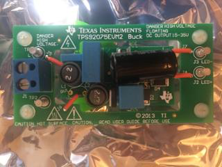

我给电路板通电后、EVM 电路板就出现故障。 680uF 过热、有烟味。
请提供任何见解?

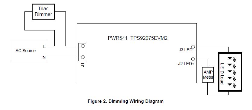

    您好、Sana、
    查看原理图后、我想您的 LED 负载未连接或 LED 灯串电压过高。  也可以通过测试设备或其他方式对常见电路短路。

    您好、Sana、
    这是一个电流调节器、它必须有负载才能正常运行。  该板不具有过压保护、因此如果未连接负载、它可能会发生故障。  请阅读 EVM 文档以了解负载建议。  如果680uF 电容器的额定电压为35V、则 LED 灯串需要小于35V、请参考 EVM 文档。

    EVM 文档更多地是有关其性能的报告。  连接的唯一参考是随附的图片:
    EC 表显示了35V 的最大输出电压。  由于它是电流源、因此需要负载来执行此操作。

    您好、Irwin、
    上面是缺陷部件的图像。
    谢谢。
    萨那
    您好、Sana、
    "但由于负载上没有连接、因此电流根本不应在输出上流动、因此我认为这不是问题。 在任何情况下、数据表和 EVM 用户指南都应说明存在最小负载要求。"
    对于电压源而言、这是一个电流源、除非没有足够的电压来支持、否则电流必须流动。  在这种情况下、电压会变得足够高、从而导致电流在电容器破裂时流入35V 电容器。
    "事实上、很容易证明这一点、只需使用另一个没有负载连接的 EVM、您将看到电路板仍然正常。"
    也许电容器能够承受过压情况。  在无负载时测量输出端的电压、并将测量接近电源电压的电压、该电压将超过电容器的额定值。
    这是电流源。  它将尝试提供电流、直至电源电压受到限制。
