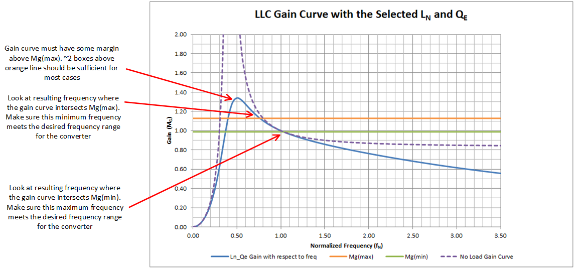

    LLC 增益曲线-这需要一个我们应该针对的示例波形。 我可以调整这两个值、并获得可能符合标准的所有结果。 然而,它们可能是很差的选择。
    我们的蓝色波形应该超过 mg (max)多少个分频?
    也许您可以调整随附文件中的参数、以向我显示我应该得到的首选波形? 最好仍在 E2E 上放置一个图像、以便每个人都能看到。

    LN 是指磁化电感 Lm 与谐振电感 Lr 之比。 较大的 Ln 会缩短所需的工作频率范围、但具有更大的循环电流、并会导致初级侧的传导损耗更高。 QE 是指谐振回路的质量系数。 较小的 QE 可提供更高的峰值增益、但也需要更高的开关频率变化才能实现给定的增益范围。 LLC 功率级的优化通常是一个迭代过程、通常由应用级要求(如尺寸、重量、热预算等)驱动 一种常见的做法是从 Ln=5和 QE=0.5开始、并根据需要从那里进行迭代。
    关于增益曲线、该曲线必须大于曲线上沿曲线的某个点所需的最大增益、然后电容区的增益曲线会随着开关频率的降低而开始减小。 理想增益曲线将能够在所需频率范围内通过 mg (max)和 mg (min)、并且具有高于 mg (max)的一定裕度。
    我建议将 Lm 稍微降低至500uH。 这将为 mg (max)提供更多裕度
    请注意、应根据应用需求选择运行范围。 由于初级侧的循环电流较小、某些设计倾向于在高于谐振的情况下运行、但整流器不会具有零电流开关。 低于谐振频率运行将具有次级侧 ZCS 转换的优势、但初级侧的循环电流更高。 这是一个折衷。
