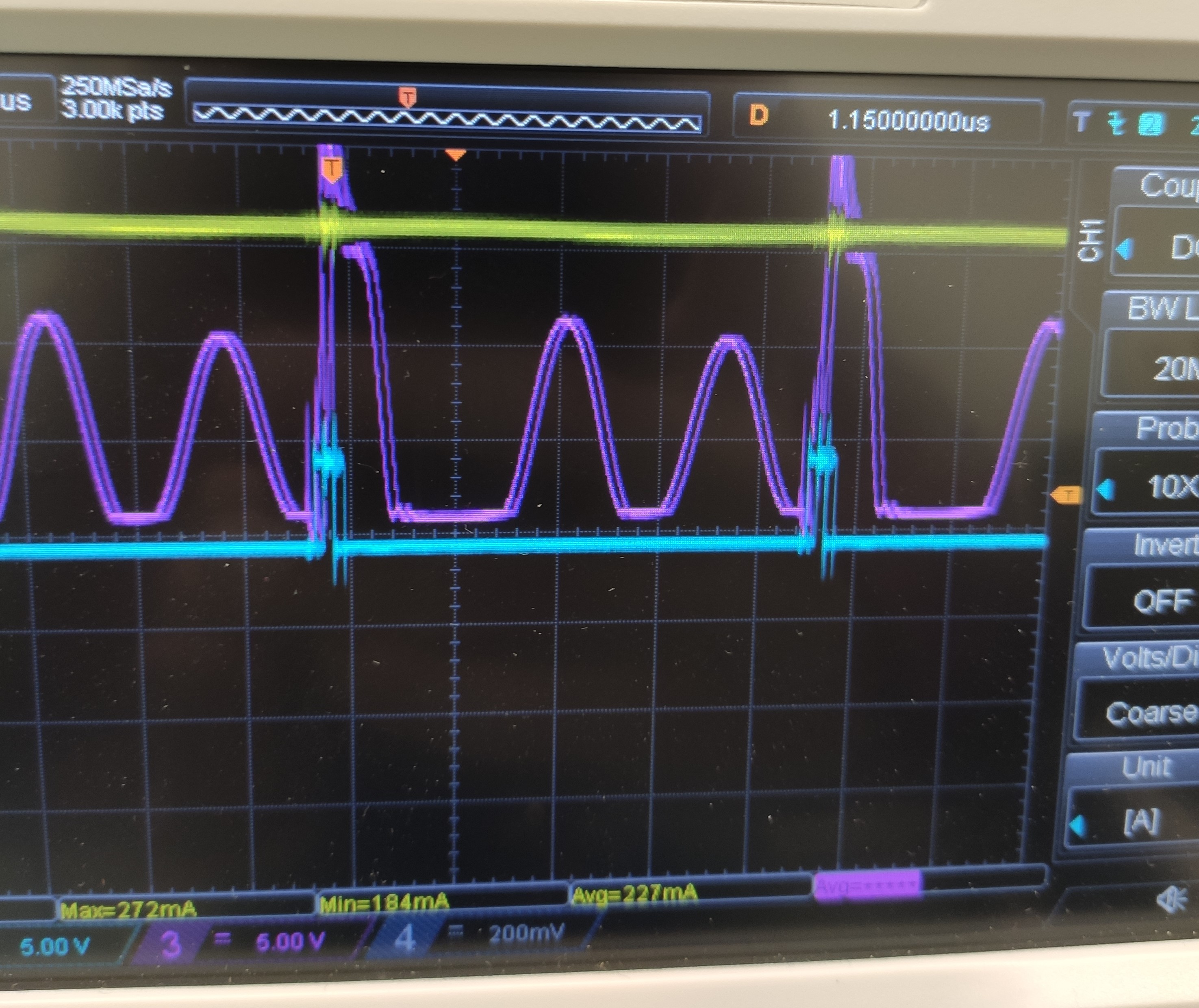

我在直流/直流电流控制器中使用2个 UCC27211栅极驱动器、LI 和 HI 输入由 LT3741控制器的输出供电、LO HO 输出驱动4 个 IRL60B216、如本附件所示
栅极驱动器的输入被正确驱动、但它们的输出不正确、在两个驱动器中都可以看到相同的误差
Li 和 LO:
您好、HO:
浅蓝色波形是 UCC 的输入、紫色波形直接在 MOSFET 的栅极上获取
说到低侧、我想知道与栅极串联的小电阻上的高驱动器电流导致的一些压降、实际上我注意到直接在驱动器输出端进行探测
方波达到大约10V (不是应有的12V);因此我尝试修改电阻值、但结果很差、 实际上、为了避免压降、我还尝试放置一个0欧姆电阻、但我得到的只是在栅极和驱动器输出端清楚地看到6V 方波
说到高侧、我想知道自举 C 值的选择不正确、我将其增加到800nF、但没有任何变化
我还尝试将旁路电容值增加到4、7uF、以移除 SMDJ15CA 并在 MOSFET 的栅极和接地/HS 之间放置一个电阻器、但仍然没有结果! 因此、到目前为止、我还不知道该怎么做
我的设计显然有一些错误、因为我在具有相同电流控制器但具有不同 MOSFET 的类似设计中使用了这些驱动器
    Matteo、您好!
    感谢您关注 UCC27211。 我想根据提供的信息确认几件事情。 看来问题是 HO 输出、而问题是 HO 输出幅值低于预期值。 请确认。
    需要确认的是、是否将 HB 转 HS 偏置电压充电至预期的电压电平。 为 HB-HS 电容充电的 VDD 会产生一个二极管压降、预期是开关节点切换非常接近 t Ground、从而允许对自举电容充电。
    您能否确认 HB 引脚上的电压电平、并在第1幅图中显示的条件下探测 HO 引脚、以确认 HB 电容上的电压。
    您是否还可以确认在第一个示波器图中显示的条件下 LO 和 HO 的切换?
    开关波形看起来是软开关、可能是开关节点无法接近接地。 如果 LO 输出被接通、低侧 MOSFET 应该在接近接地时饱和、以允许自举电容器充电。
    确认这是否解决了您的问题、或者您可以在此主题上发布其他问题。

    大家好、感谢您及时回答我的问题
    否、问题在于 LO 和 HO 输出;第一个图表示 LI (浅蓝色)和 LO (紫色)、LO 明显低于预期
    然后第二幅图表示 HI (浅蓝色)和 HO (紫色)、这里 HO 有一个我完全可以理解的奇怪行为、它就像尝试达到12V、然后下降、然后再尝试等。
    Matteo、您好!
    第一个波形中的 LO 图。 您能否确认 LO 在更宽的脉冲宽度下的外观? 对于窄脉冲宽度、在脉冲宽度超过之前 LO 电平是否刚刚达到米勒平坦区尚不清楚。 如果脉冲宽度更宽、LO 将达到预期的振幅。
    对于 HO、HO 可能是来自 MOSFET 开关和高侧 MOSFET 的米勒电荷的 HO 下降、导致 HO 在高侧 VDS 开关时下降、并导致 MOSFET 米勒电荷转移到 MOSFET Vgs。 您能否在 LO 和 HO 上显示一些脉冲宽度更宽的波形、以查看 MOSFET Vgs 转换时间更长时 LO 和 HO 是什么样子?
