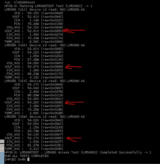

    1. 我只尝试了 Cfilter 220nf、没有1欧姆电阻、所以 Rfilter=0欧姆。 它不起作用、热插拔关闭风扇。
    2. 然后、我尝试将故障计时器从0.5ms 增加到5ms (10nF 到100nF)、仍然关闭热插拔。 当我将风扇从4000转至最大 RPM 17000时、此问题仅在0C 时出现。 到目前为止、它在40°C 的房间内工作。
    3. 不知道为什么在读取 LM5066寄存器时、通道3和4的输出电压会更低(请参阅以下日志)。
    4. 良好风扇的 LM5066 E1h 寄存器为0888、故障风扇为0AC8。
    5. 寄存器7ch=04 (OC 故障)

    故障后检查电压电流和电源:
    读取 LM5066 (U1J)器件 ID:NSC-LM5066-AA
        输入电压: 54.44V (RAW=0x09B5)
       输出电压:  1.87V (RAW=0x003E)  <=FAILED
        IIN: -0.00A (RAW=0x002C)
        引脚: -0.22W (RAW=0x001B)
     VIN_AVG: 54.24V (RAW=0x09AC)
    VOUT_AVG:  1.83V (RAW=0x003C)
     IIN_AVG: -0.01A (RAW=0x002A)
     PIN_AVG: -0.62W (RAW=0x0019)
    TEMP_AVG:  7.81C (RAW=0x007D)
    读取 LM5066 (U1K)器件 ID:NSC-LM5066-AA
        输入电压: 53.96V (RAW=0x099F)
       输出电压: 54.17V (RAW=0x099D)<=看起来正常
        IIN:  1.96A (RAW=0x039D)
        引脚: 80.27W (RAW=0x01AC)
     VIN_AVG: 54.11V (RAW=0x09A6)
    VOUT_AVG: 54.24V (RAW=0x09A0)
     IIN_AVG:  1.27A (RAW=0x0268)
     PIN_AVG: 68.83W (RAW=0x0173)
    TEMP_AVG:  7.31C (RAW=0x0075)
    读取 LM5066 (U1V)器件 ID:NSC-LM5066-AA
        输入电压: 54.07V (RAW=0x09A4)
       VOUT: 39.02V (RAW=0x06E6) <=电压为什么下降?
        IIN:  2.21A (RAW=0x040D)
        引脚: 85.89W (RAW=0x01C8)
     VIN_AVG: 54.17V (RAW=0x09A9)
    VOUT_AVG: 37.85V (RAW=0x06B0)
     IIN_AVG:  1.92A (RAW=0x0389)
     PIN_AVG:103.96W (RAW=0x0222)
    TEMP_AVG: 30.88C (RAW=0x01EE)
    读取 LM5066 (U1W)器件 ID:NSC-LM5066-AA
        输入电压: 54.20V (RAW=0x09AA)
       VOUT: 37.45V (RAW=0x069E)<=压降?
        IIN:  1.94A (RAW=0x0392)
        引脚:135.47W (RAW=0x02BF)
     VIN_AVG: 54.31V (RAW=0x09AF)
    VOUT_AVG: 37.28V (RAW=0x0696)
     IIN_AVG:  1.93A (RAW=0x038E)
     PIN_AVG:104.76W (RAW=0x0226)
    TEMP_AVG: 59.19C (RAW=0x03B3)

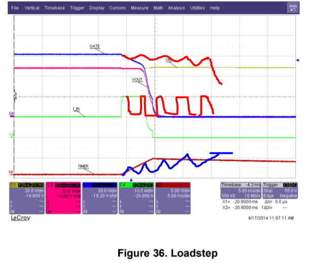

    您好、Flavio、
    来自风扇的脉冲负载可能会触发断路器事件并导致栅极下降、但在关闭系统之前、系统会退出断路器事件。
    探测计时器引脚电压将使我们更加清楚。 您能检查一下吗? 是否可以探测 MOSFET 的实际输入电流或源极电流(就在输出电容之前)?
    BR、Rakesh

    您好、Flavio、
    负载分布是否随温度变化(温度下降时具有低阻抗)? 因为、从器件侧来看、我们不会期望 CL 阈值发生变化、 如图12所示。 数据表中的电流限制阈值与 TJ 间的关系。
    增加计时器值可能没有帮助。 正如您在下面看到的、当计时器开始计时负载阶跃时、栅极开始下降。
    后续的脉冲负载阶跃将导致栅极关断、如下图所示。 为了找出根本原因、我们需要在第一个实例中详细探查。 遗憾的是、这很难调试、但没有其他调试方法。
    BR、Rakesh

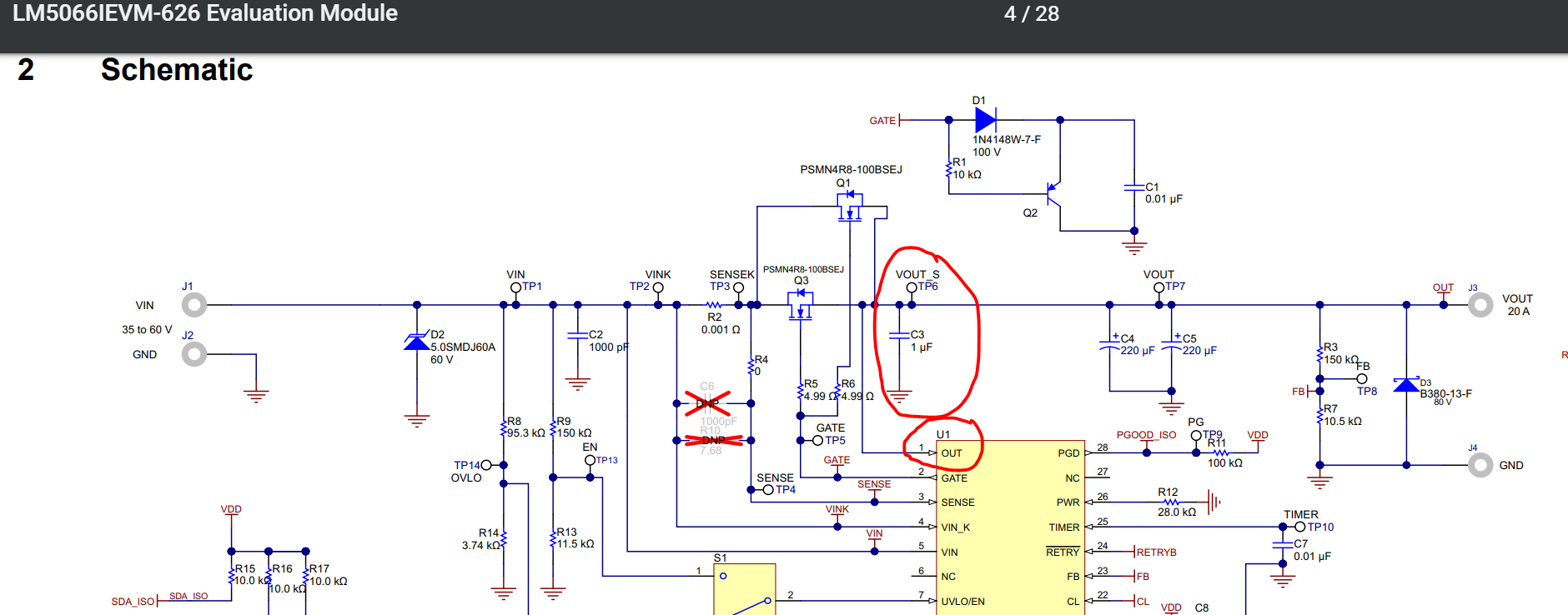

    您好、Flavio、
    据我所知、一般经验法则是每1W 负载使用1uF。 例如、风扇负载在50V 时消耗的峰值负载电流为3A、对于该150W 负载、150uF 就足够好了。 请注意选择低 ESR 类型的电容器。 此外、在 LM5066的 o/p 处使用1uF 陶瓷电容器以实现更好的滤波效果。
    BR、Rakesh

    您好、Rakesh、
    我在每个风扇输入端使用200uF 电容进行测试。
    您能否澄清"在 LM5066的输出端使用1uF 陶瓷电容器 以实现更好的滤波"的评论? O/P 是什么意思? 引脚编号是多少?
    AA
    您好、Flavio、
    我打算在输出总线上添加1uF (热插拔 MOSFET 的源极或 LM5066的 OUT 引脚)、以支持负载的瞬态电流。
    BR、Rakesh
    您好、Rakesh、
    我在源极上有1uF 和0.1uF。
    AA
    您好、Flavio、
    是的、我看到了。 谢谢!
    BR、Rakesh
