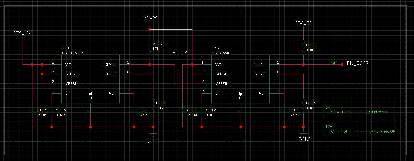

我们正在测试一个电源监控电路、该电路监控2个电压:12V 和5V。
此电路激活后面电源序列发生器的使能信号(EN_SQCR)。 该信号在高电平有效。 事实证明、如果提供了 VCC_5V、即使 VCC_12V 未打开、信号 EN_SQCR 也会被激活。 我们希望行为不会如此。 首先、需要存在电压 VCC_12V、然后存在 VCC_5V。
在数据表中、您可以看到一个具有三重监控的电路。 请参阅以下原理图:
我假设此电路首先必须存在+12V 和-12V。 然后、当5V 处于激活状态时、将激活"系统复位"。
此假设是否正确? 在这种情况下、我还假设实现这种行为的关键因素是二极管、该二极管在右侧集成的"/树脂"输入处反向设置。
您能否为我们提供有关该二极管的一些规格? 它应该具有低反向电压吗? (低于2V、在 VCC_12V 通电之前被解释为一个低逻辑电平)

    当然。
    这里是数据表中的三监控电路原理图:
    这是我们的电路:
    Daniel、您好!
    很抱歉、我想跟踪一下我们是否有相关规范、但似乎没有对二极管的确切要求。 我同意您对二极管的低反向电压的分析、但我认为没有任何具体要求。
    话虽如此,这是一个相当古老的部分,我发现的唯一文献 就是这里。 如果可能、我建议切换到更新的电压监控器、将来会更容易一些。 如果您需要任何建议、请告诉我。
    Abhinav。

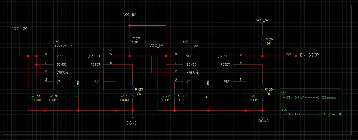

    我们无法更改此 IC、因为它安装在我们的原型上、因此我想进行修改、以实现所需的行为。
    扼要重述。 我们希望将 EN_SQR 信号作为使能逻辑。 也就是说、下一个电路在高电平有效并在低电平复位。
    我们希望在5V 和12V 电压轨均上电时将 EN_SQR 置为高电平。
    如果首先为5V 供电、EN_SQR 信号必须保持低电平。
    您对以下修改有何看法?
    此致。
    D. Carrasco
    Daniel:
    将复位输出移动到 TL7705A 的/树脂 上的唯一变化是吗?
    Abhinav。
    你好。
    是的。 我只将/树脂 连接更改为左侧 IC 复位输出。
    我认为、当12V 电压关闭时、我们实现了低使能。 但是、接下来我继续分析它。 当12V 电压通电时、我们将获得高脉冲的使能输出。 因此、这将不起作用。 我们需要恒定的高电平使能。
    我将继续探讨在我的第一种化学物质中添加二极管。 我不确定当 12V 导通时、左侧"/reset"输出会如何强制开启/resin 高电平。
    Daniel:
    我建议尽可能严格遵循应用原理图。 我想您应该在原理图中将一个二极管放在相同的位置。 TL7705A 的设计支持不多、因此很难支持此应用。
    Abhinav。

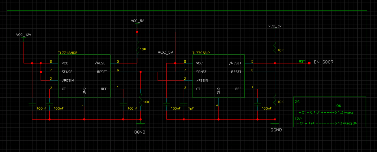

    很好的运动
    是的。 我已经解决了这个问题。 关键是更改第一个 IC 中的电源电压。 U60由 VCC_5V 而不是 VCC_12V 供电。
    因此、如果我们首先为 VCC_5V 供电、EN_SQR 信号在 VCC_12V 通电之前不会置位。
    重新阅读应用手册 PDF、我意识到可以使用低于受监控电压的电源电压。
