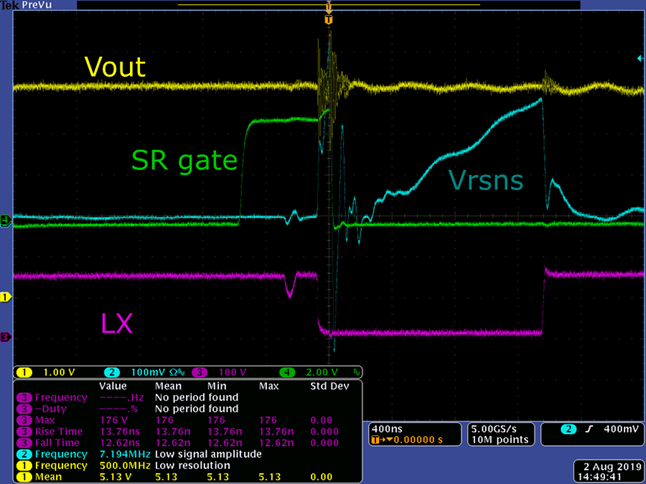

我们将 UCC24612用作基于65W GaN 的有源钳位反激式转换器的同步整流器控制器。 UCC28780用作反激式控制器。 由于 SR FET 在一个周期内第二次导通、我们发现了一些击穿问题。 UCC24612向我的 SR FET 提供第二个错误的导通栅极信号、该信号与反激式转换器低侧初级 FET 的 PWM 信号重叠。 在该重叠部分、低侧初级 FET 和次级侧整流器 FET 均导通、导致大电流流过我们的 GaN 器件、并最终断开该器件。 下面的波形显示了 UCC24612提供的错误 SR 栅极信号。 Lx 是反激式的开关节点;Vrsns 是流经初级侧 FET (低侧)的等效电流、显示了击穿。
请解决此问题。 我遵循 TI 原理图和布局指南(TI 的65W ACF 参考设计)。

    感谢您提供波形和其他信息。 形成屏幕截图、很明显 SR 栅极在错误的时间被驱动。  我们必须确定触发该 SR 栅极驱动脉冲的原因。  通常、UCC24612的触发器检测 SR FET 上的负 VDS、这通常是由源漏电流引起的。
    您提到的问题是 SR 的"第二个错误导通栅极信号"、我认为 这就是问题。   遗憾的是、您仅显示了开关 周期的一小部分。  我看不到 SR 的第一个栅极驱动、该驱动本应几乎在 Vrsns 的下降沿之后立即发生。
    仅此波形不足以诊断和解决问题。  您能否提供完整的开关周期波形?  而且、由于这种情况发生在5V-2A 负载条件下、我想知道此时它是否在突发模式下运行。  如果仍 在 AAM 下运行、您能否提供完整突发的屏幕截图或几个切换周期的屏幕截图?  Vout (Ch1、黄色)的布线不提供任何有用的信息、因此请将 Ch1探针放在 UCC28780控制器输出的 PWMH 信号上。 该信号有助于在二次侧电流应该流动时对齐。
    您还提到输入电压为150V。  LX 波形从 高到低显示大约150V、因此150V 必须为直流、而不是交流。  但是、这不考虑反射的输出电压、该电压应约为27V。  这将使大容量电压大约为123V。  请重新检查此波形以及您可能提供的任何其他波形的工作条件。  在尝试调试问题时、小细节可能很重要。
    最后、能否验证您是否正在将 ISO7710F 隔离器或 ISO7710 (无 F 后缀)或其他隔离器用于高侧 GaN FET 驱动器?  如果是 TI 的某个器件、则应为 ISO7710F。  F 后缀很重要。
