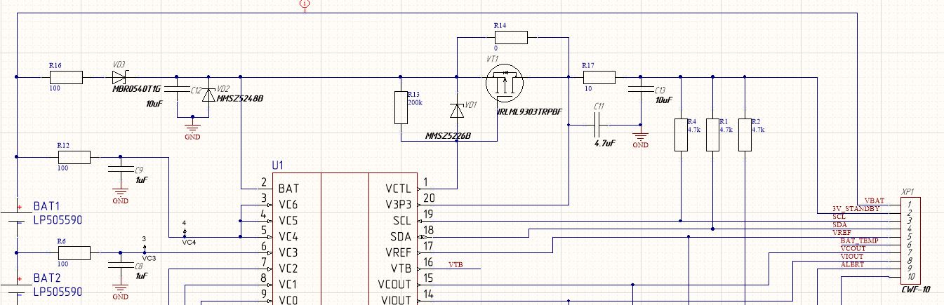

器件型号:BQ76925
你好!
我们计划在我们的新器件中使用 BQ76925作为4S 电池组的平衡器。
V3P3引脚(具有外部旁路 MOSFET)应该为3.3V MCU 供电、但我在其上测量了4.1V!
您能就这种情况提出一些建议吗?
    您好 Igor、
    我怀疑这可能与您的 VCTL 引脚连接有关。 有关如何连接该引脚的更多信息、请参阅数据表和本应用手册的第6节: http://www.ti.com/lit/an/slua619a/slua619a.pdf
    Matt
    感谢您的回复、但我 在设计原理图时一直使用此应用手册。
    屏幕截图随附(R14目前未焊接)。
    有一个问题、R14一开始就焊接了、所以 V3P3引脚上有15V 电压(没有3V_STANDBY 负载)、然后我注意到了错误并进行了修复。
    它是否会以某种方式损坏内部 LDO?
    问题在于 GND 布局不正确、因此3.3V 变为3.3V+0.7V=4.1V。
