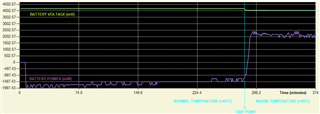

有时、我们的产品在充电过程中会超过45摄氏度。
在这种情况下、JEITA 电压限制为4.05v。
我们观察到、在充电过程中、如果电池在超过45c 边界时已经超过4.05V、电池将开始放电以向 SYS 提供电流。
我希望在这种情况下、具有电源路径功能的 BQ24193能够提供 VBUS 所需的所有 SYS 电流(使用 BATFET Q4来避免电池充电)
我们希望在 JEITA 热电压限制下避免电池放电。
 我们可以做些什么吗?

    在"正常"条件下、我所需的充电电压设置为4.176V
    在"暖" 45-60c 期间、我希望充电电压设置得更低(JEITA 建议)
    I set REG07[bit4]=0、以在"热"状态下降低200mV 的充电电压目标值
    我们已检查是否正确检测到"热"、并且目标充电电压降低。
    我们遇到的问题  是、如果电池在超过45c 边界时已经超过4.05V、电池将开始放电、以便为系统(SYS 终端)供电
    因此、在这种情况下 BATFET 似乎不会关闭。
    我预计 BATFET 将关闭、SYS 电源将由 VBUS 上的12V 电压提供、而不是由电池提供。
    在这种情况下、我们希望避免电池放电。
    我们的想法是使用 REG07[Bit5]手动强制 BATFET 关闭
    但我认为、如果用户移除外部12v 电源、这将导致系统丢失。
    我们是否可以采取任何措施来实现正确的电源路径?

    你好
    抱歉、图表中出现错误。 现已更正。
    电池单元的即时功耗单位为 mW (之前为 mA)
    连接到 VBUS 的外部适配器是12v@1.5A。
    我们的系统消耗~5.5W、即电池端子处的电流约为1.4A。
    转换后、电池使用~2.25W 的功率来补充系统
    系统的其余电源(3.25W 至5.5W)必须来自 VBUS 的外部适配器。
    但我看不到这种需求、外部适配器和电流限制具有足够的功率来支持系统。
    我猜是在目标电压降为-200mV 时 JEITA 过热时、bq24193未使用 BATFET 来避免电池充电。 它只是调节至更低的目标电压~4.05v
    具有串联电阻损耗的电池在5.5W 功率输出下无法单独维持4.05V 以上的电压。
    因此、某些电源来自 VBUS、某些电源来自电池、直到它们在新的目标稳压电压~4.05v 下收敛。
    我们的电池监控器 IC 在热跳变点之前的电压为4194mV。
    在监护仪 IC 上的电池电压转换后、立即降至4029mV (我们每分钟记录一次)
    转换点之后、我们的 FW 记录 REG09=0x02。 除"NTC 热"外、无故障。
    我们的 FW 还会寄存器 REG08位[4-5]。 它们指示"10"–快速充电、并且在转换点不发生变化。

    JEITA 热跳变点之后的值:
    REG08=0xA4=无变化
    REG09=0x02=唯一的变化是 “010 - NTC 热”
     我已经完成了一些测试、对具有并联直流电子负载和电位计的电源电池进行仿真、并将其用作 NTC。
    这使我能够在这种情况下来回走动,确保一切都远离任何目前的限制或环境问题。
    我的结论是、当 BQ24193配置为 REG07[4]= 0 时(JEITA 热降低充电电压)
    当 BQ24193处于"快速充电"状态且 VBAT 超过~4.05v 时、如果检测到 NTC 热态、VBAT 开始向 VSYS 提供电流、直到其电压降至4.05v。
    在此放电条件下,如果我们人为地将 VBAT 升高到~4.15v,则充电状态将变为“终止完成”,BATFET 将打开,VBUS 将按照预期通过“电源路径”开始提供 VSYS 电源。
    我不知道这是预期的设计行为,数据表中没有介绍这种行为。
    看起来像是 BQ24193控制算法限制。

    下面是一个日志、用于在测试设置中介绍该不同的状态。
    *由于库仑计数器电池监控器的分辨率和 DE ~30s 的更新速率,电池电流读数有点粗糙。
