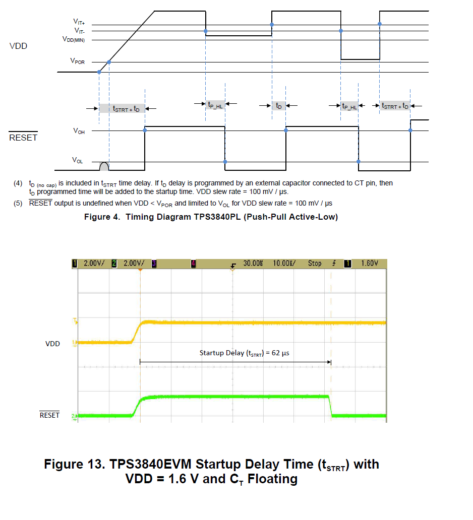

我收到了一个客户关于启动行为的问题。
上图是数据表的摘录。 (TPS3840PL)
下图是 EVM 摘录。 (TPS3840DL)
我的客户的问题是、当 VDD 在启动时未达到 VIT +时、复位是否变为高电平。
启动时、当 VDD 介于1.6V 和 VIT +之间时、EVM 波形复位为高电平、持续62us。
这表示在启动时复位需要一些时间才能生效。
当 VDD 介于 VPOR 和1.6V 或更低之间时、是否会发生相同的行为?
    您好 FAE、
    图13中显示的启动行为显示了 VDD = VDD min 时的启动行为以及/RESET 为纠正逻辑低电平而进行瞬态处理的相应时间。 这不是 EC 表指定的启动延迟、即从低于 VDD (min)斜升至高于 VIT+ 10%的 VDD、这是启动延迟测量的正确测试条件。 我正在更新用户指南中的图13、以匹配用于"启动"延迟的确切测试条件、从而避免混淆。 我希望在下周结束时使用正确的图13更新用户指南。
    如果您有任何其他问题、请告诉我。 谢谢
    感谢你的答复。
    客户想知道在启动时、当 VDD 低于 VIT +阈值时、是否有复位变为高电平的条件。
    如果您向我教授上述内容、将会有所帮助。
    当使用低电平有效变体(TPS3840DL 和 TPS3840PL)时、在 VDD 低于 VIT+时、不存在这样的复位将逻辑高电平置为有效的情况。 现在有一个 VPOR 规格、这意味着复位输出可以获得与  数据表表表7.5中 VPOR 规格中指定的 VOL 一样高的值。 一旦 VDD 上升至高于 VPOR、则定义复位输出并处于正确的逻辑状态。
