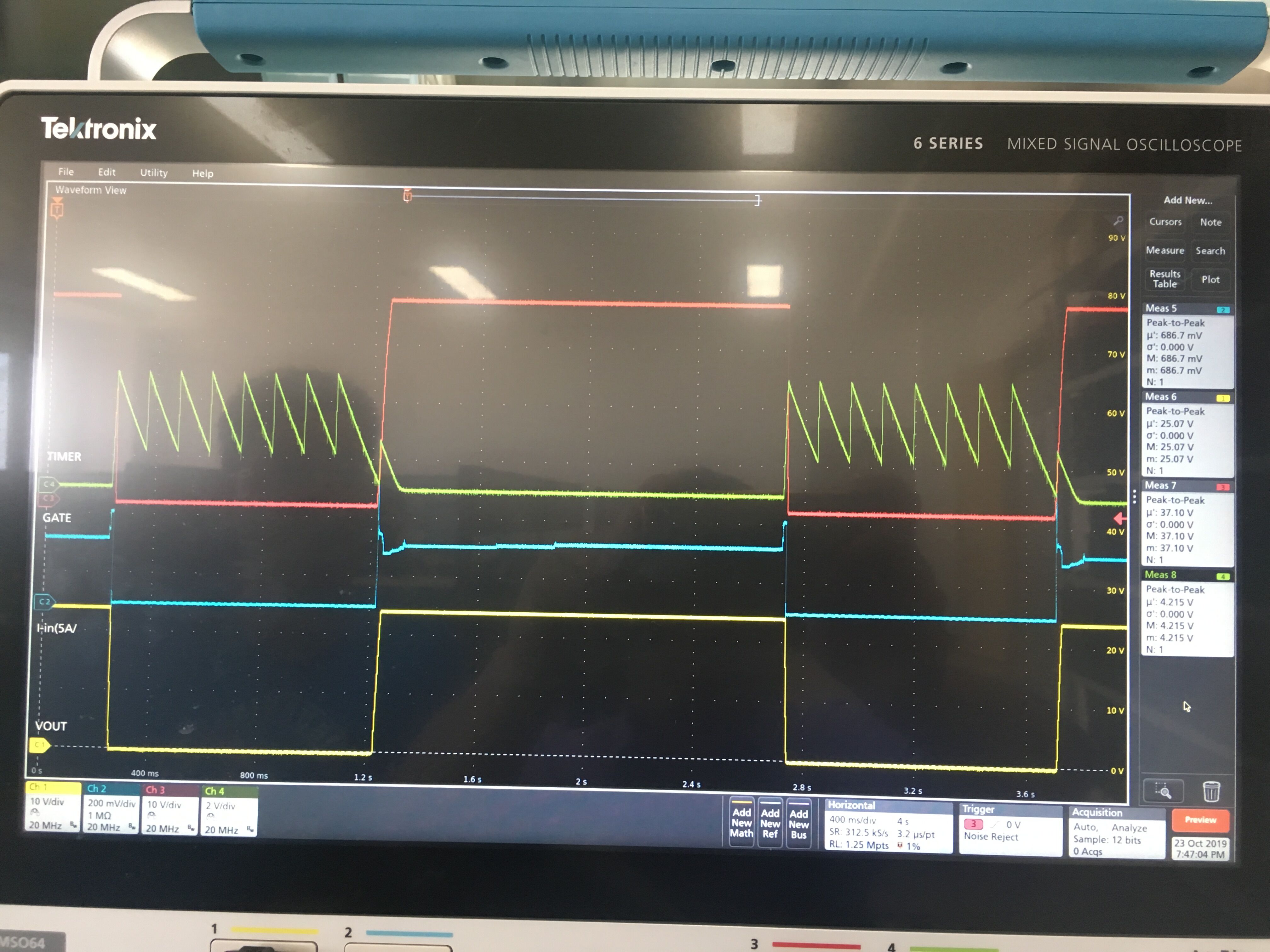

    您好、Rakesh、
    请按如下方式检查波形:
    分流电阻器为20m Ω+5m Ω、限流应约为2A、但测试结果显示1.4A 将调节电流限制、VIN 和 SENSE 引脚之间的电压实际上为35mV。
    更有趣的是、如果我们移除5m Ω 电阻器、并且仅使用1 20m Ω 电阻器、并按如下方式进行焊接:
    然后电流限制更改为2A、电压低于 VIN 和 SENSE 引脚的电压为40mV@2A。
    您能帮您检查测试结果并提供更多意见。
    非常感谢。
    此致、Sunny。
    您好、Rakesh、
    下面是 PCB 布局:
    谢谢。
    此致、Sunny
    您好、Rakesh、
    我们现在已经学习了根课程、客户是直流/直流负载、24V IN、5V OUT、5V 用于 FPGA、24V 直流/直流输入电流为0.6A、当我切断直流/直流电源时、只使用 E-Load 作为负载、然后电流限制正确、 VIN 和 SENSE 之间的电压为50mV。
    我不n`t 直流/直流负载为何会更改电流限制阈值、我将要求客户在直流/直流输入端添加更多电容器。
    谢谢。
    此致、Sunny
