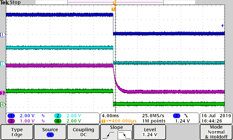

目前、我正在测试 TPS54824。 下面是相对于启用的关断。  第一个波形是 EN 的电压、第二个波形是 SS 引脚的电压。 我想知道 EN 下降后 SS 直接下降的原因。
第二个问题 是关于预偏置。 我想知道  预偏置的目的。 此外、在预偏置过程中、高侧 MOSFET 和低侧 MOSFET 是否都关断?

    我已确认 SS 放电的操作。  当 EN 变为低电平时、SS/TRK 引脚将尝试放电。  EN 变为低电平后、内部放电的电源也会很快关闭。  在放电电路关闭之前、SS/TRK 可能会完全放电、也可能不会完全放电、此时 SS/TRK 引脚将悬空。  如果 SS/TRK 引脚未完全放电、当 EN 再次变为高电平时、放电将恢复。
    数据表第7.3/8节介绍了预偏置操作。  对于正常同步降压、低侧 FET 将长时间保持导通状态、直到预偏置电压放电。  这可能会导致电感器中出现过多的负电流。  当低侧最终关闭时、该电流通过高侧 FET 体二极管强制回输入端。  它可能会在本地为输入充电至高于绝对最大值的电压并导致 EOS 损坏。  TPPS54824通过在 SS/TRK 电压高于 FB 电压之前禁止低侧 FET 灌电流来防止这种情况。

    1.在启动过程中,SS 的充电速度低于 Vo。 但是、当 EN 变低时、SS 的放电速度比 Vo 快得多。 SS 的放电环路是什么?
    2. VIN 高于 Vo,那么电流如何流经高侧 FET 体二极管?
    文秀
    当 EN 变为低电平时、SS/TRK 引脚通过内部下拉电阻放电。  Vout 没有有效下拉电阻。  它将通过反馈电阻器和负载中的任何电阻路径放电。
    如果 Vin 高于 Vout、则不会有电流流经高侧体二极管。

    感谢您的回复! 我想知道 、当 EN 变为低电平时、为什么需要通过内部下拉电阻器直接对 SS/TRK 引脚放电?
    文秀
    文秀
    这是为了确保软启动序列从重新启动时开始启动、而不是输出电压尝试立即跳升至未调整的 SS 电压。
