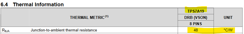

    查看您的设计要求、您需要在设计中考虑热性能(与功率耗散成正比)。 设计中更糟糕的情况是输入电压= 28V 且输出电流= 200mA。
    功率= Vin*IQ +(Vin-Vout)* Iout  (或 近似 功率=(Vin-Vout)* Iout)
    功率= 24.7*200mA = 4.94W
    热上升=功率* thetaJA = 4.94W * 48C/W = 237.12 C
    假设环境温度为25°C、器件温度为25°C + 237.12C = 262.12C、高于最高温度规格。
     为了最大程度地降低功耗、您需要最大程度地减小(Vin 和 Vout)增量和/或负载电流。
    Chibto
    我之前的回答中似乎丢失了热性能信息。 那么、在这里、它是。
