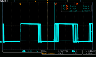

    您好 Stefan、
    使用 Tipp Barrel 方法后、摆幅会降低。 非常感谢。
    我还有另一个问题。 ugate 的抖动很奇怪。 如下图所示、它会震颤到特定的线路中。 这是正常的吗?
    LM5175的抖动标准是什么? 根据我们的计算、抖动为12%。
    David
    尊敬的 David:
    您在上面测量的是哪个信号?
    您能否在相同条件下探测同一信号并在下降沿触发? 另请分享此图。
     Stefan
    您好 Stefan、
    信号是 ugate。
    下降沿如下。
    David
    尊敬的 David:

    您好 Stefan、
    我认为抖动很大、或者 TI 的抖动标准是什么?我认为您提供的链接无法解决我的问题。
    如果抖动不符合您的标准、如何解决?
    David
    尊敬的 David:
    我同意抖动过大、但对于抖动、几个因素可能是根本原因、例如
    -斜率补偿错误->电流感测放大器的边沿过慢或过快
    布局->以便 Rsense 拾取噪声
    模拟信号和感应信号接地不良
    - LM5175的 Vcc 去耦效率低
    -电源去耦太弱或电源不够稳定
     Stefan
