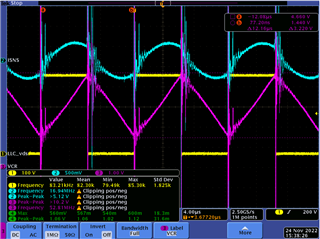

    大家好、
    感谢您的建议。
    问题已解决、电路板工作正常。 实际上辅助电源不能正常工作。 主要问题是辅助电源。
    我已经在不同负载下以110VAC 的电压捕获了一些波形,如 VCR、ISNS、BW、FB 和低侧 MOSFET VDS。
    波形会拾取大量噪声、峰值会变得非常高。
    请建议如何克服这些噪声。
    我附加了波形。
    1-蓝色- BW 引脚
      黄色- LO 引脚
    2-紫色- FB 引脚
      黄色- LO 引脚
    3-蓝色 ISNS 引脚
      紫色- VCR
       黄色- LO
    4-紫色- RVCC 引脚
      蓝色 ISNS 引脚
      黄色- LO 引脚
    5-蓝色- ISNS
       紫色- VCR
       黄色- LO
    6 - UCC256404 LLC 原理图
    感谢您的建议。
    谢谢、此致、
    Rajkumar Chaurasiya
    您好、Rajkumar、
    您看到的所有开关频率噪声都是由于未遵循正确的探测而导致的。
     请按下图所示、通过使探头接地环路变得较小来测量这些信号(请参阅 电源设计小贴士6:精确测量电源纹波- EE Times)。
