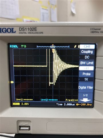

我将 AMC1200SDUBR 用作电压测量 PCB 中的隔离放大器。 我有大量的电路板、它们的运行方式类似。
为了将电源电压从12V 降至5V 以用作 AMC1200非隔离侧的电源,我使用 的是 TPS565201 (电路低于)降压转换器消耗的电流实际上在数十 mA (30-40 mA)的范围内很低。
我还使用相同的5V 电压为电压基准 IC 供电、以生成+2.5V 电压(以下电路)
我的问题是、我在模拟信号中遇到噪声(即在信号调节运算放大器之后从 AMC1200输出)、就好像在模拟信号上叠加了另一个信号、如下面的示波器所示
我确定降压转换器会引入该问题、因为我尝试使用直流电源在外部为模拟电路供电、并且具有清晰的信号。
这是降压转换器 SW 引脚上的信号
这里是降压转换器的电感器和滤波电容器之后的5V 电压
我尝试将电感器的值从3.3uH 增加到6.6uH、但响应不是更好、我还尝试添加更多滤波和去耦电容器、如1nF、100nF 等、但没有任何变化。
我尝试通过并联添加虚拟负载将降压转换器消耗的电流增加到大约200mA、信号得到了改善、但毫无疑问、消耗电流对我们来说不可能解决方案。

    你好,Amr!
    该器件将降低轻负载条件下的频率! 建议使用 FCCM 器件、例如 TPS561208。
    Shuai
    请详细说明一下吗? 降低了哪个频率、它为什么会降低?这两个 IC 之间的差异是什么?
    降压转换器的开关频率降低。 由于频率较低、输出纹波较高、将影响信号电平负载。
    您还说、添加负载可以改善这种情况、因为如果负载较重、频率将增加。 这是 D-CAP 控制降压转换器的基本概念、您可以通过一些应用手册了解详情、只需在 TI.com 中搜索 D-CAP。
    主要区别在于轻负载开关频率、TPS561208在强制 PWM 模式下运行、在轻负载条件下频率不会降低。
