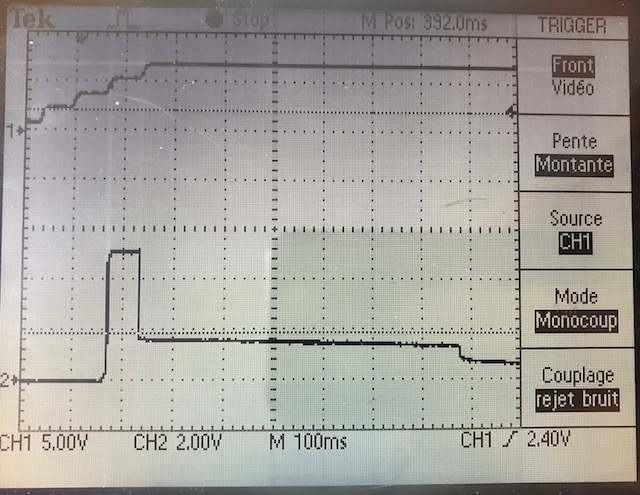

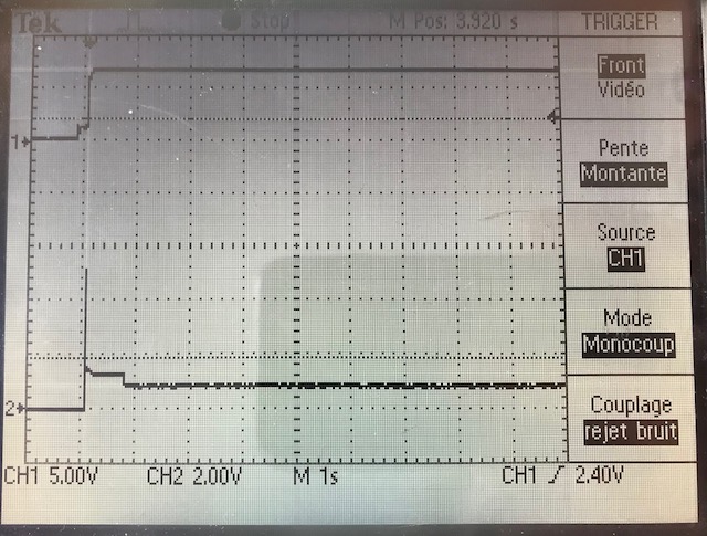

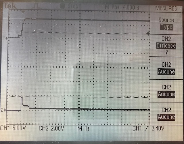

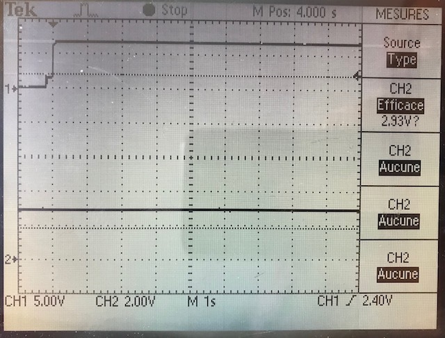

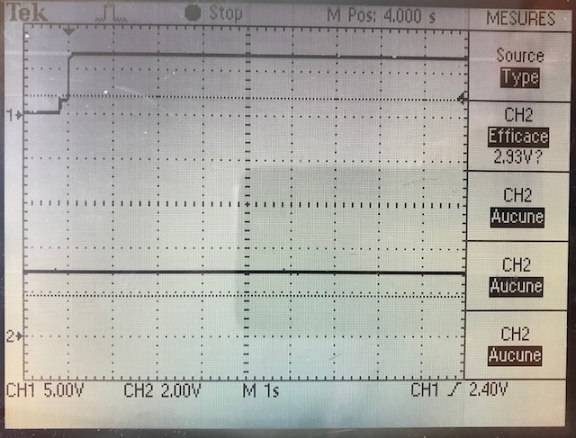

    以下是连接充电器时、VIN 上升沿触发的一些屏幕截图:
    • PMID
    • PMID (缩放)
    • VBAT
    • VSYS
    Damien

    Damien、
    VIN 连接到什么? 如果您看一下、第1部分您处于 VINDPM 模式、这意味着 VIN 小于4.6V。 第2部分=您处于 OV 模式。
    根据示波器捕获、您的 VIN 为7.5V 左右。 BQ25120的 OVP 为5.5V。
    gautham
    Gautham、
    事实上,我没有看到这一点。 VIN 由无线电源接收器 IC 生成。 这显然不应该发生、实际上是我第一次看到它。 我将检查此问题并返回给您。
