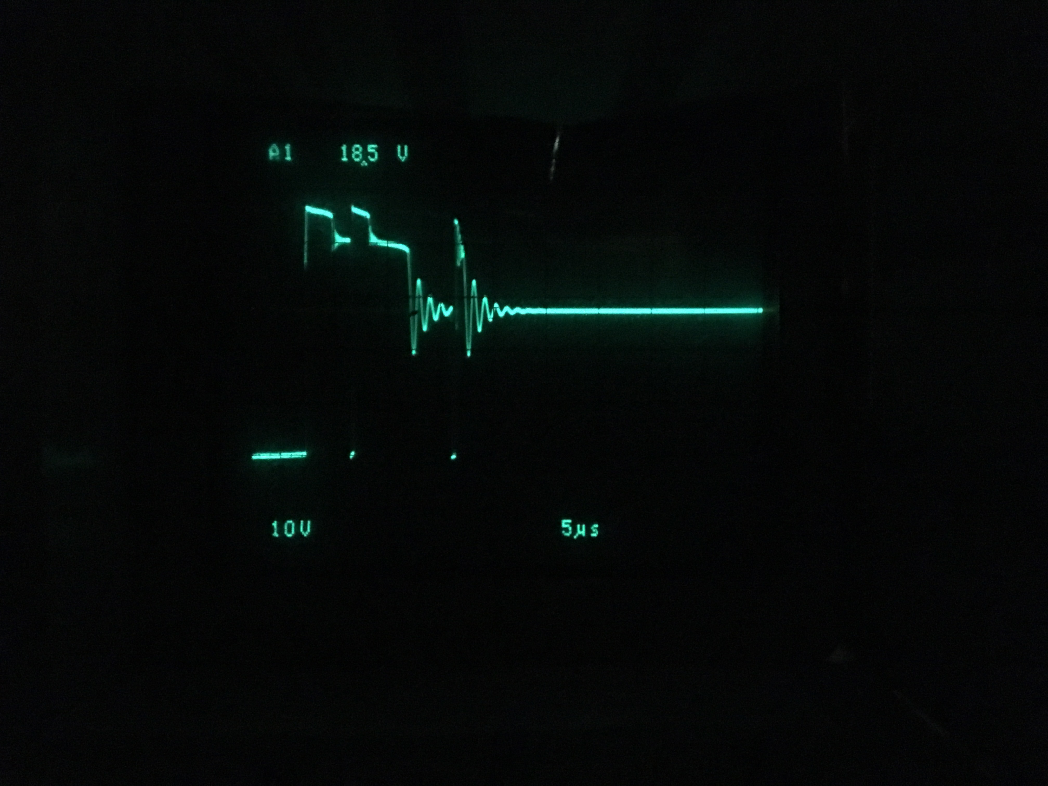

我有一个使用 LM3481的多输出隔离型反激式设计、此设计基于应用手册 SNVU111。  我很难使环路稳定。  是否有人可以查看设计并提供帮助?

    你好
    请发布您的原理图和波形。
    是否确定环路不稳定? 如果是,您如何得出结论?
    e2e.ti.com/.../lm3481-design.pdf

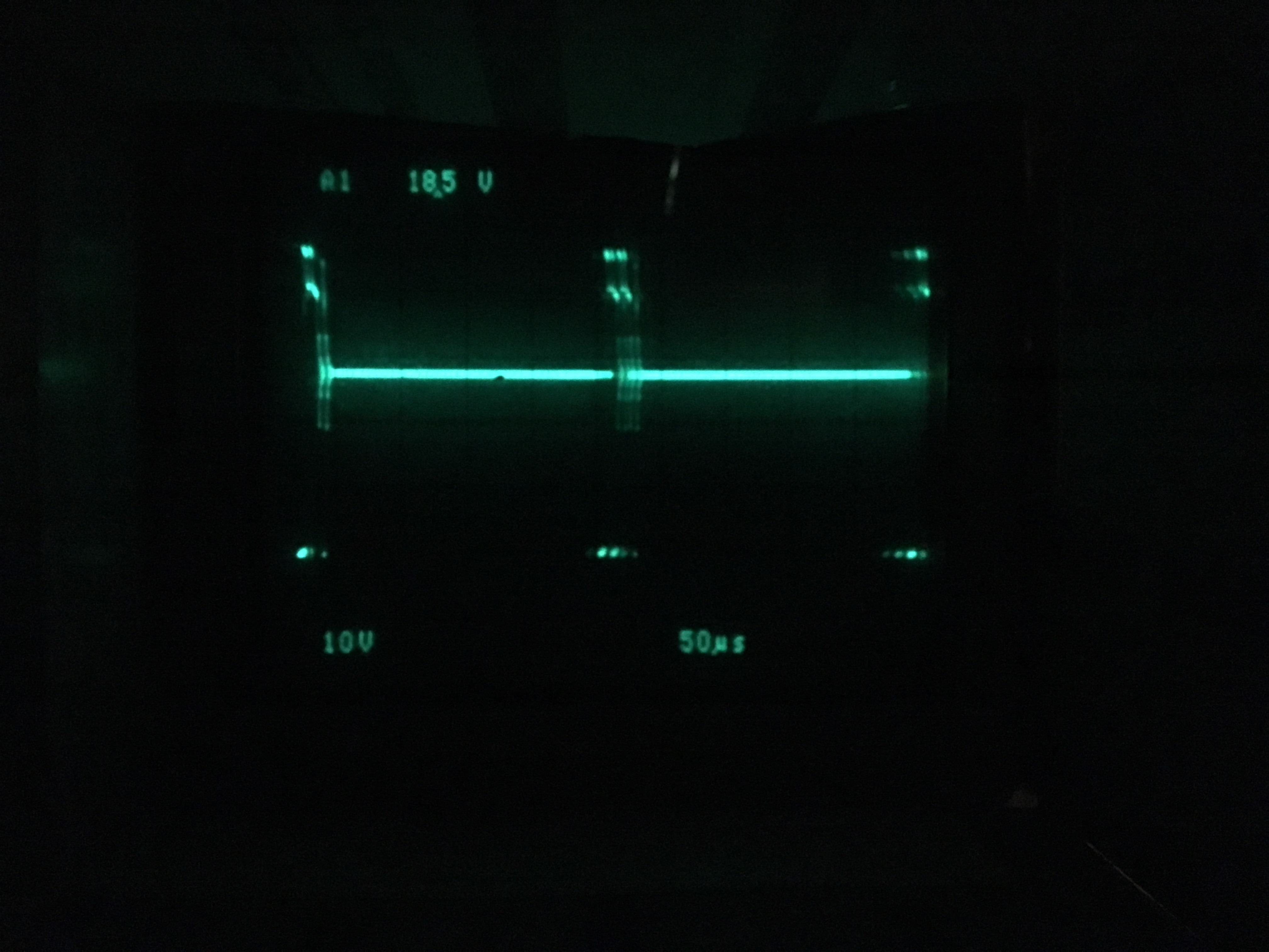

    这是原理图。  一次侧电感为28uH。  我已经附上了一个示波器跟踪、以了解发生的情况。
    4VP 输出在轻负载和满载时处于稳定状态?
    请告诉我在捕获此波形时的测试条件。
    我不记得确切的内容、但在大多数负载条件下、它不是稳定的。 您是否能够为我上传的电路提供最佳补偿组件值? 它确实需要在整个负载和输入电压范围内保持稳定;尤其是、除4VP 外的所有输出的负载可能低至零。 如有必要、我可以添加小的虚拟负载、但我更愿意不添加。
    这里还有一些布线。  很抱歉、照片质量太差。  输入电压约为30V。  4VP 上的负载约为200mA。  26VP 上无负载、其他三个输出上约为5mA 负载。  4VP 布线是锯齿形、最大值约为4V、最小值约为3V。
    减小 R32 (R32/10)并增大 C45 (C45 x 10),然后再次检查它是否稳定。
    R32为100欧姆、C45为0.1uF 时、行为与之前完全相同。

    尊敬的 Marc:
    我将查看该设计。 您能否提供之前发布的屏幕截图的条件? 最简单的启动方法是仅运行4V 输出、然后我们可以通过添加更多电源轨并确保电压调节稳定。 此外、这篇文章可能有助于计算多路输出反激的补偿值。
    www.ti.com/.../slva666.pdf
    Garrett
    您好、Garret、
    感谢您的关注。  如其中一个员额所述,条件是:输入约为30伏。  4VP 上的负载约为200mA。  26VP 上无负载、其他三个输出上约为5mA 负载。  4VP 布线是锯齿形、最大值约为4V、最小值约为3V。
    其他输出上的负载可能更像是每个输出上的1mA。  波形对精确负载非常不敏感。  向26VP 输出添加负载不会改变基本行为、只会减少突发之间的停留时间。

    尊敬的 Marc:
    请在原理图上更改以下内容。
    C26=100pF 或更低。 当该1nF 电感器电流信息低于开关频率时。
    C40:不组装
    R21:4.7k Ω
    R32/R34:70 Ω
    C42/C45:2.2 μ F
    这应该能够实现稳定运行。 另请查看此 应用手册 、其中介绍了如何使用 LM3481设计反激式器件。
