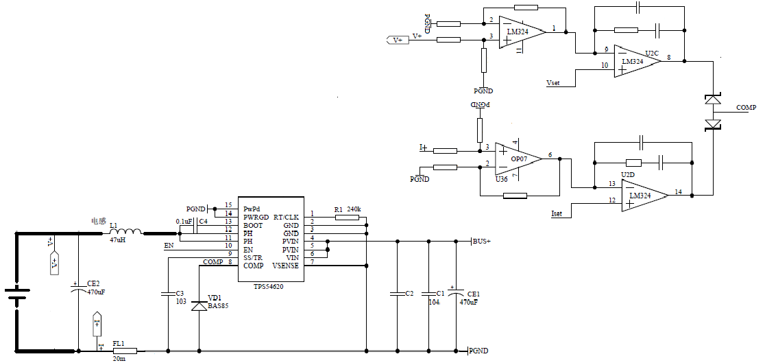

我想使用 TPS54620实现电池的充电器功能、并且需要电压可在0V 至5V 之间调节、电流可从0A 至6A。  参考电路如下所示。  我已经完成了 PCB 布局并验证了结果、但实际测试无法稳定工作。  特别是输出电压低电流大 电流,PWM 驱动器信号是抖动。  您能给我一些建议吗?  非常感谢!
然后、当我将 Vsense 设置为 GND 时、误差放大 器的状态是什么、它是高杠杆或高阻抗、并且会影响 COMP 端口。  我可以 这样设计电路吗?

    我们过去使用过类似下面的电路进行 CC/CV 充电。 使用的运算放大器是 LM321。

    1) 1)任何基于传统非隔离式降压稳压器的电池充电器都应在输出端包含一个串联二极管、以防止在降压稳压器的输入电源被移除时电池通过稳压器反馈。 目前介绍的两个原理图中缺少这一点。
    2) 2)输出充电电流上的高侧电流感应非常可取、而电池"接地"端的低侧电流感应则非常不可取。
    3) 3)由于对电阻器匹配的敏感性以及运算放大器输入失调电压误差的放大、具有第一个原理图中所示两对匹配电阻器的电桥配置运算放大器级是非常不利的。 LM324远非精密运算放大器、具有"臭名昭著的输出级"、除非您能保证它仅提供或吸收输出电流、否则会带来麻烦。 Matthew 提供的第二个原理图中所示的运算放大器+晶体管电流镜不会出现电阻器匹配问题。
    4) 4)运行良好的电池充电器不仅具有上面项目1中所述的串联阻断二极管、而且会在电池上感测到电池充电电压、并通过阻断二极管。 此外、当移除充电电源时、应移除通过电池电压检测分压电阻的放电路径、以便在非供电情况下不会对电池进行任何放电。

    我只想说明是否可以使用 TPS54620实现该功能。  我已经完成了 PCB 布局、发现电路不稳定、所以我想说为什么不能稳定工作、芯片不能支持这个 应用或参数设计是不合理的吗? 非常感谢!

    传统降压稳压器数据表未提及的一个问题是、虽然它们可以正常工作、以达到提供高达其额定电流的稳压电压的目的;但它们被拉至电流限制时的行为取决于 IC 内部实现的方法。 通常、此电流限制是经过工厂修整的、但修整级别相当粗鲁、通常取决于电感器值等外部参数。 在 CVCC 应用中使用恒压稳压器不太可能。 CC 模式不会平滑或轻松调整到定义的水平。
    以前的帖子中的评论仍然适用。
