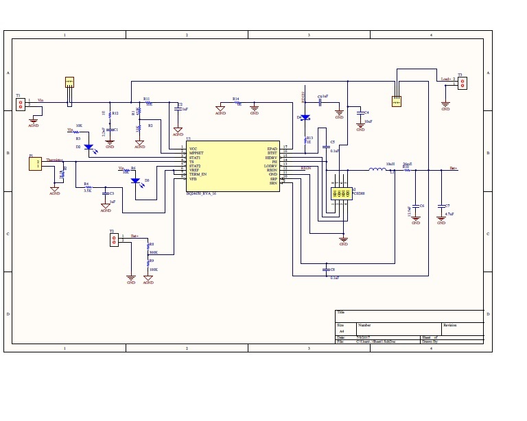

    哪一个是 R3/R4、您能给我您的 SCH 吗?

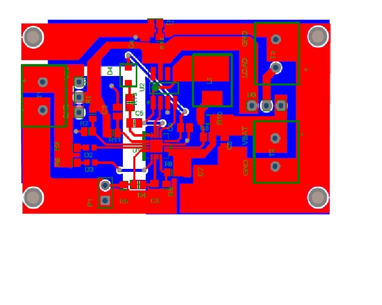

    这些是最终原理图和 PCB 设计响应。 感应电阻器上的电压为2mV 或3mV。 MPPSET、TS 和 VFB 测试点有效。 连接电池时,HIDRV 两端的电压等于电池电压。 但没有开关。 它的0Hz。
    如果您能找到、请指出一个错误

    您好、Rishabh、
    您能否将原理图传输到 pdf 或其他分辨率良好的图片并再次发送? 它有点模糊。
    Ann Lien
    e2e.ti.com/.../solar_5F00_pdf.pdf
    我已附上 pdf

    对于您的问题、当输入电压超过特定阈值时、您的设计无法为电池充电。
    根据您的原理图、您的设计中没有大误差。
    有几个问题需要您确认、
    1. 为什么在输出端使用26m Ω 电阻器作为感应电阻器?
    2. "Status1 LED 在13.7V 以上开始闪烁"->实际上、STAT1不会闪烁、除非故障再次出现。 您能否查看数据表条件中的表2以确定哪一个可能是案例? 在 Vcc 中、bq24650输入过压为32V。

    您能否查看 PCB 设计中组件的位置(如果正确)? 此外,焊接可能是一个问题吗?

    对于布局、为何连接 BTST 和 HIDRV? 由于高侧连接到 REGN、因此可以得知它始终处于开启状态。
    如果可能、请让 C4尽可能靠近 MOSFET、这样可以降低 EMI。
    Ann Lien
    BTST 和 HIDRV 未连接

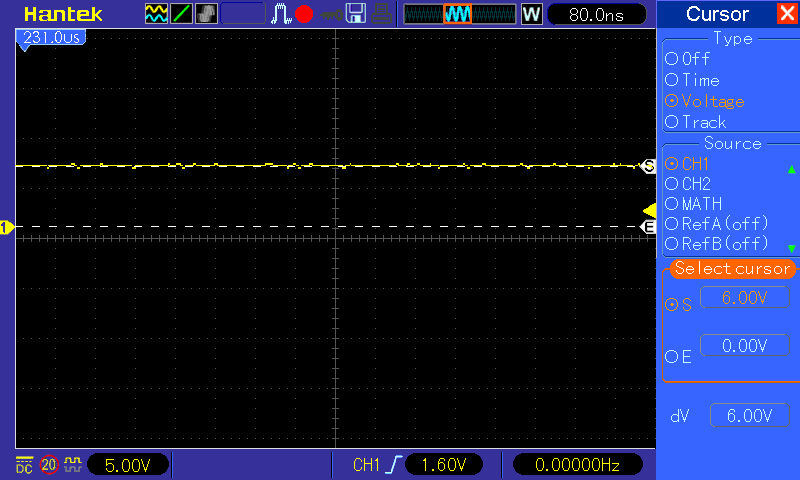

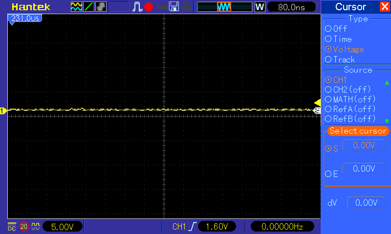

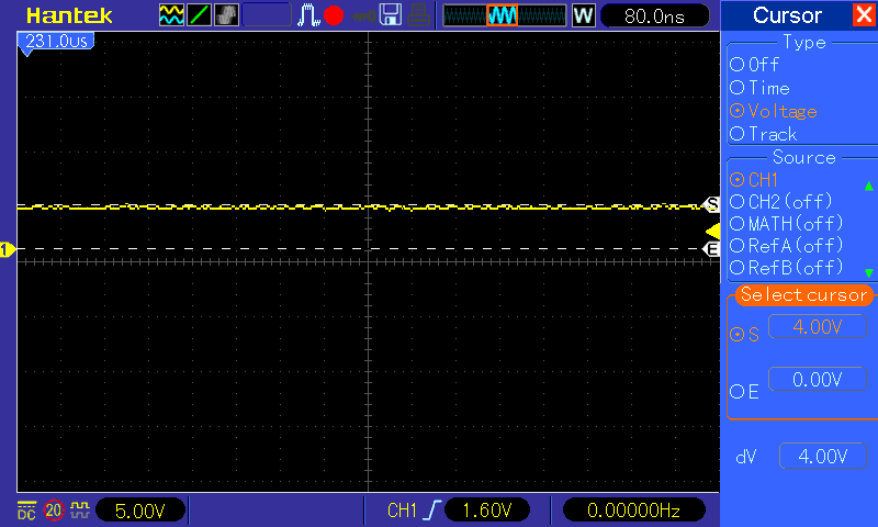

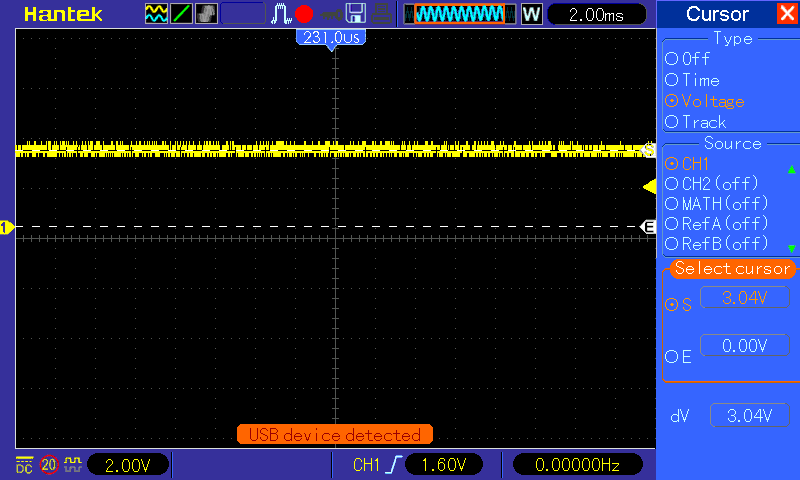

    我要附上波形的图像:
    1. HIDRV
    LODRV
    3. pH
    4. VBAT (电池未连接时输出)

    对于 VBAT、如果您不将电池连接到 VBAT (电池检测)、它应该是高-低转换。 您是否在延长时间刻度时看到了 VBAT 高-低转换?
    对于 HIDRV/LODRV、它不应是4V 和0V。 您是否检查了 MOSFET 是否正常?

    Vbat 没有转换
