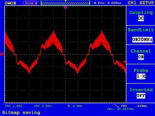

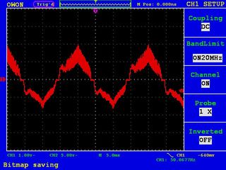

由于芯片是 PFC 驱动器、因此理想电流波形类似于正弦波、而在这个电路板上、它看起来或多或少像一个三角形(芯片正在稳定)。 这是我可以使用该芯片实现的最佳 PFC 波形吗?

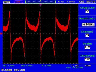

2.芯片稳定大约需要2秒。 最初、它非常尖、然后转换为一个三角形(请参阅下面的图片)。 它是否意味着这样?
谢谢。
    是和是。

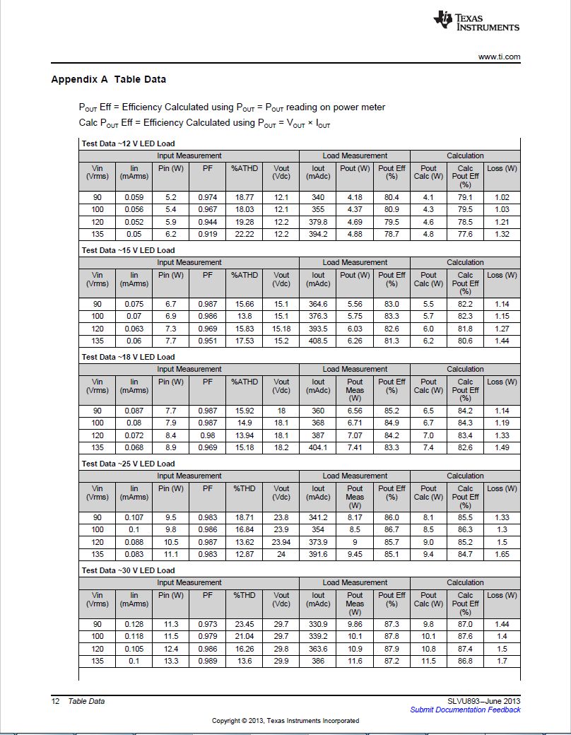

    1) 1) TPS92075具有不同的运行模式、具体取决于从 ASN 引脚感测到的内容。  首先、它必须与交流线路同步、然后确定"占空比"以确定是否存在调光器。  如果未检测到调光器、则基准将变为三角波。  具有三角基准的功率因数实际上非常好。  查看下面的 EVM 数据、在120VAC 时可能超过0.98。  另请注意、这是一个降压转换器、因此负载电压越高、无法从输入端拉出电流的交流线路部分越大。  例如、除非输入高于70伏、否则70伏 LED 堆栈不能使用降压转换器作为源。  这意味着、如果整流交流电压低于70伏、则线路上没有电流消耗。  这将影响 PFC 和 THD。
    2) 2) 由于线路频率相当低、因此使用数字采样来确定处于哪种模式需要一些时间来改变状态。  第一个示波器图是具有直流基准的降压转换器的典型情况。  由于输出功率是恒定的、因此当电压较低时、从交流线路汲取的电流必须更高、因此正弦波看起来有点反转。  如果您按点电压乘以电流计算点、则输入功率应在该波形上保持相当恒定。  从一种模式到另一种模式的转换随着时间的推移而完成、因此不是瞬时变化。  数据表从大约第10页对此进行了说明。

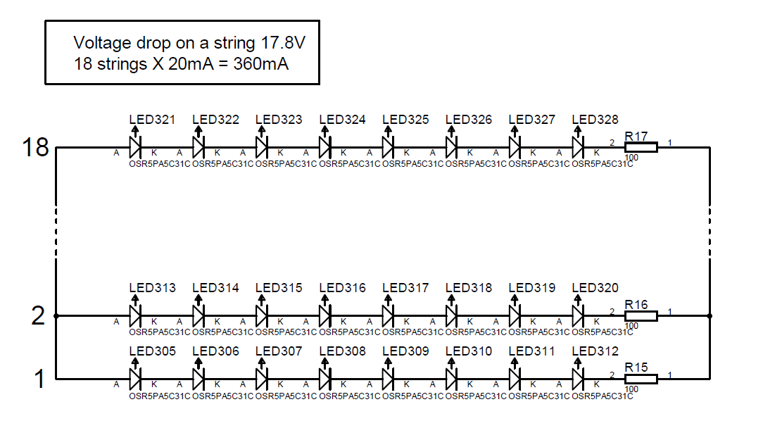

    LED 阵列总共有144个 LED。 有18个灯串、每个灯串由8个红色 LED + 100R 电阻器组成、如下图所示。
    整个灯串上的电压约为18V、总输出电流为360mA。
    谢谢。
    您好、Piotr、
    TPS92075实际上并不是一个稳压器、但在这种情况下、我认为您并不需要一个稳压器。  如果您有18个电流为20mA 或360mA 的灯串、我会将 TPS92075设置为大约360mA 的电流调节器。  与施加恒定电压相比、它将提供更好的光调节。  这些电阻器将有助于灯串共享、但 LED 的 VF 会随温度变化(LED 制造商经常提供)。
    如果在电流为20mA、电流为17.8伏、并串联100欧姆、则施加的电压需要为19.8伏。  如果 LED 正向电压在高温下下降5%或10%、则灯串中的电流将分别跳至28.9mA 和37.8mA、或者电流增加44.5%和89%。  电流调节器仅调节为360mA、因此不会注意到 VF 变化。
    由于是 PFC、输出端将产生较大的纹波电压、从而导致 LED 中产生较大的纹波电流(取决于储能电容器的大小)。  电流调节器也是如此。  它要求带宽非常低、这就是它必须的工作方式。
