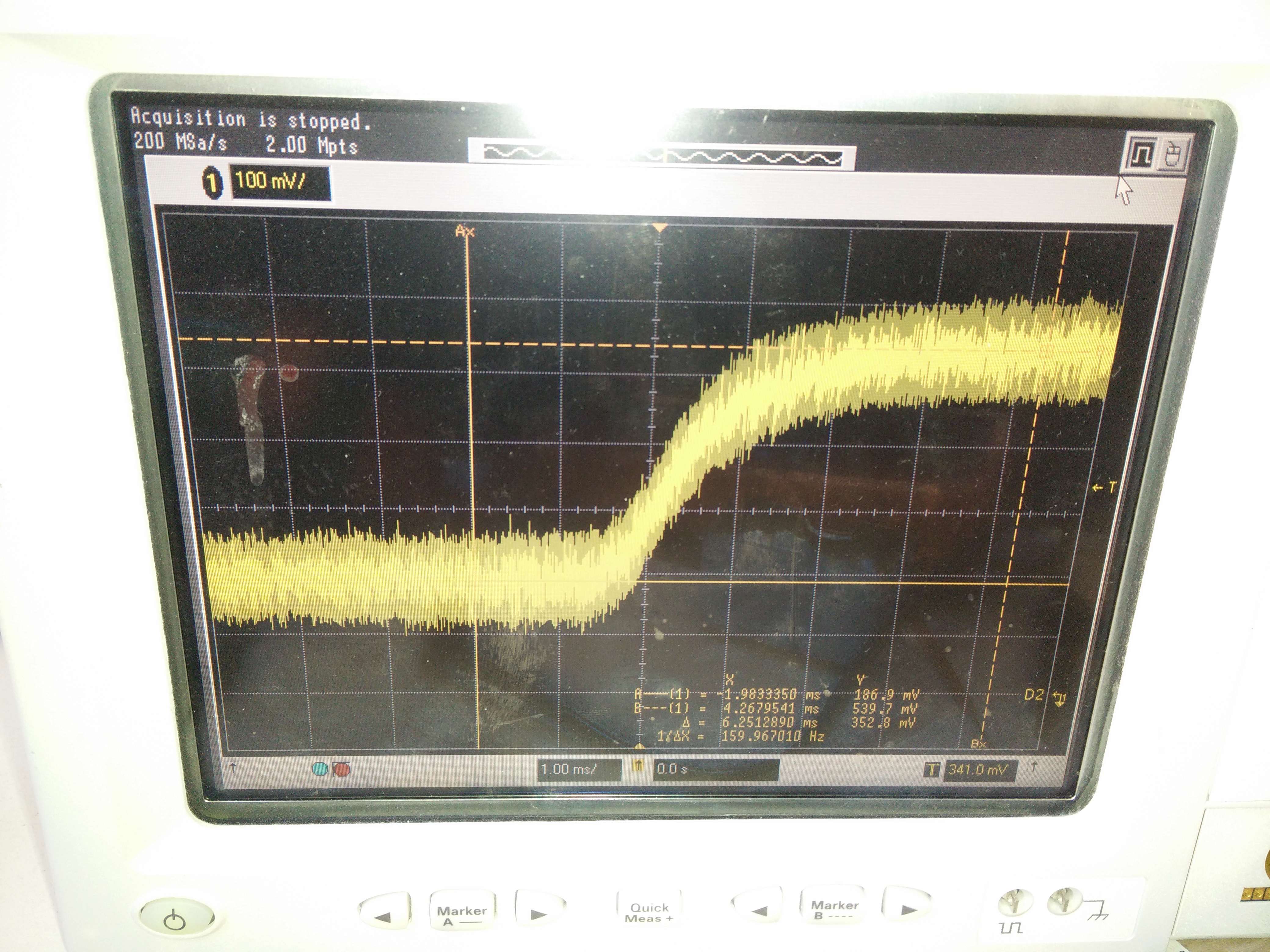

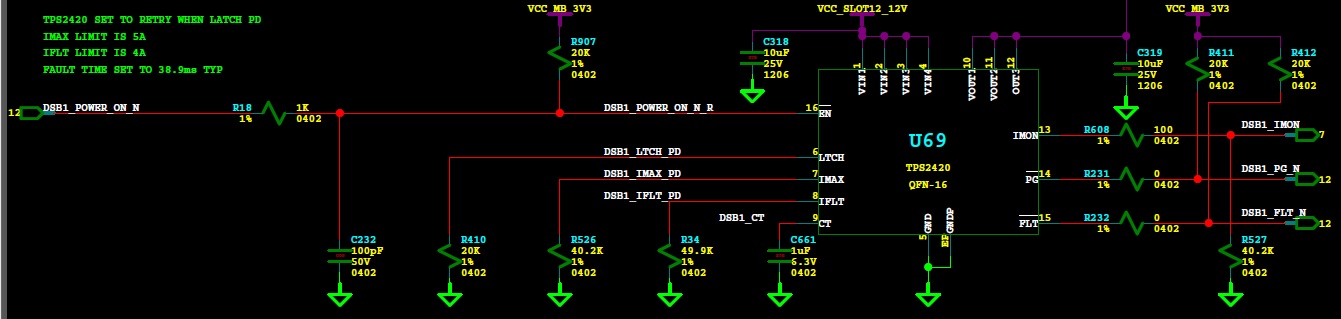

在测试一个实例 TPS2420的电流监测时、当没有电流流流过 TPS2420时、我看到 IMON 输出为~190mV。 该设计中有多个器件、所有这些器件在没有电流流流过器件时都显示不同电平下的 IMON 输出。 (TSP2420被启用、但是未连接负载。) 这是预期行为吗? 当 Iout 为0A 时、我看不到 IMON 电流精度的数据表规格。
我已附上原理图页面以及示波器截图、其中显示了40.2K 电阻器上的 IMON 电压从空载变为负载。 工作表连接到用于检查电流的 ADC。
什么会导致 IMON 上的失调电压变化? 它会破坏我们的电流测量。

    您好、Steve、
    器件启用后是否观察到偏移电压? 当 Vout 达到稳定状态时、IMON 引脚上的偏移电压是否会消失。 ?
    建议在器件完全增强之前忽略 IMON 信息。
    当没有电流流经器件时、IMON 将存在偏移电流(-10uA 至0uA)。  电气特性表中提到了这一点。
    您能否共享 IMON 电压和 Vout 电压的测试波形。

    Rakesh、
    在负载出现之前、但器件启用且电源正常后、存在偏移电压。 在 PG_N 为低电平(有效)之前、我们将忽略 IMON、如数据表中建议的那样。 我已附上示波器截图、其中显示了在连接负载之前和之后的时间内存在的12V 输出电压。 在本例中、负载为300mA 负载。 在88.7K 欧姆 IMON 电阻器上、IMON 在负载前为~190mV、在负载后为~510mV。
    请告诉我哪些其他信息有助于理解这种行为。
    Steve
    此行为的另一个有趣(也很不幸)部分是、设计中有许多(8+) TPS2420器件、尽管每个 TSP2420的设计基本相同、但初始偏移并不一致。 (某些电阻器因不同的故障阈值而有所不同。) 初始偏移 IMON 电压范围为几十毫伏(30mV+)至几百毫伏(200mV+)。 这也意味着我们不仅可以轻松地从系统中校准失调电压...

    您好、Steve、
    该器件在负载电流较低时的电流监控精度非常宽。 例如、在500mA 时、ILOAD 至 IMON 增益变化为+/- 45%。
    偏移 IMON 电流变化也很宽、高达10uA、这使得 88.7K 欧姆电阻器在空载时的 IMON 偏移电压太宽。
    我想知道您应用的电流监控器用例以及需要哪种精度?
    此设计处于哪个阶段? 如果可能、请查看新器件 TPS25944、该器件在较低负载电流下具有良好的电流限制和电流监视器精度。 请告诉我如何帮助您满足要求。
