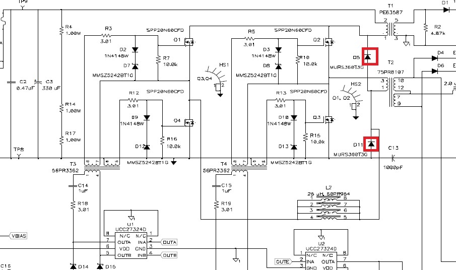

请告诉我 D5和 D11二极管在相移全桥电路中的重要性。
请告诉我在选择时应考虑该二极管的哪些重要参数?
Dhananjay Yadav
    你(们)好
    当输出电感器续流间隔结束时、二极管会在部分开关周期期间钳制变压器引脚1。 它们在 P44的数据表中进行了介绍。
    希望这对您有所帮助
    Colin
