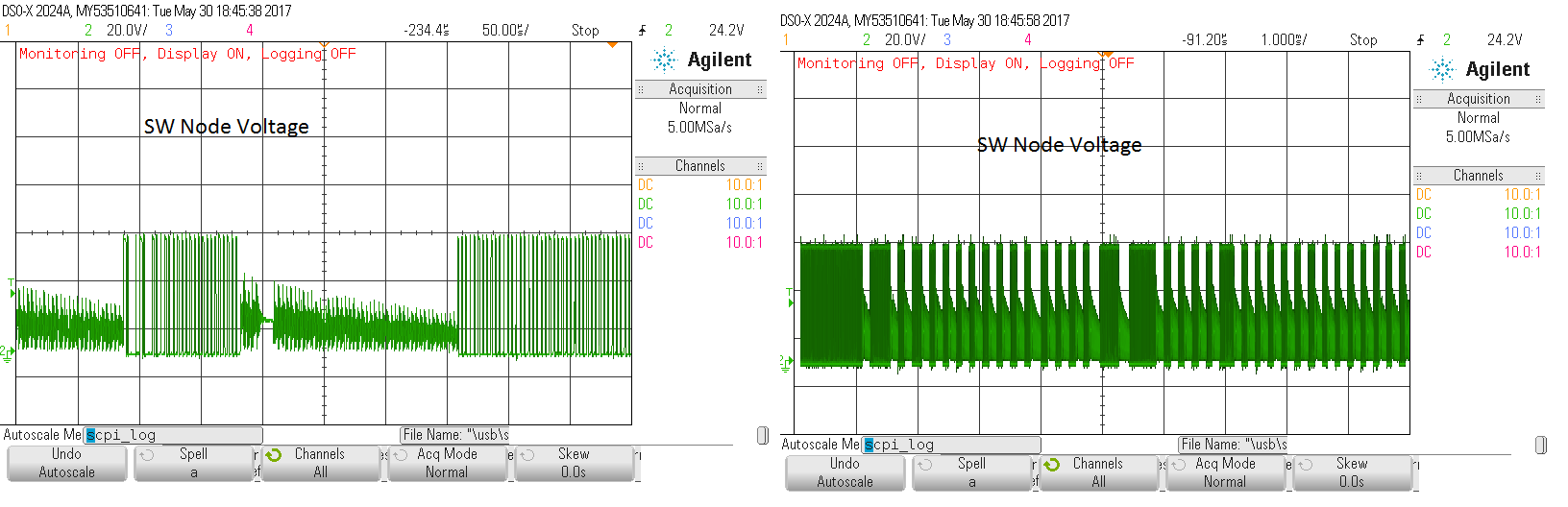

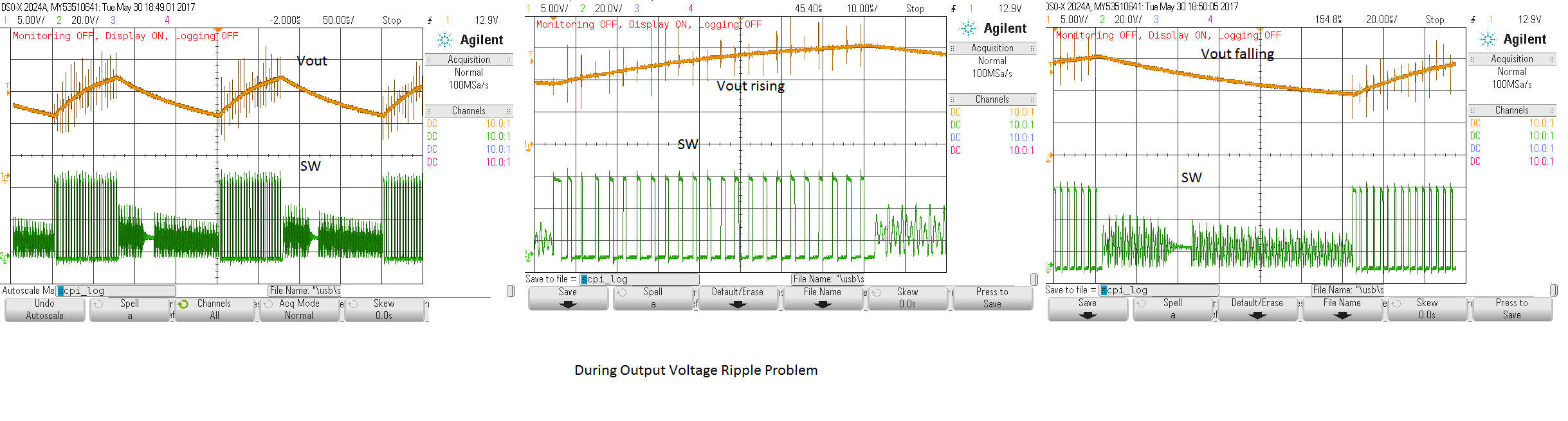

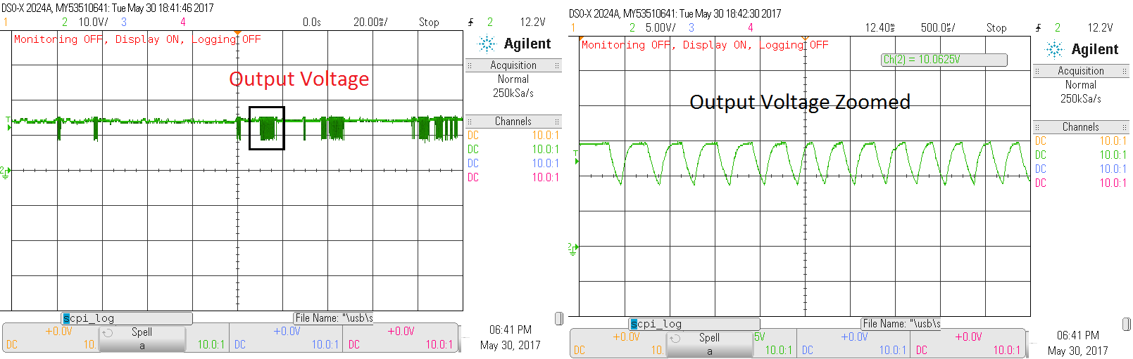

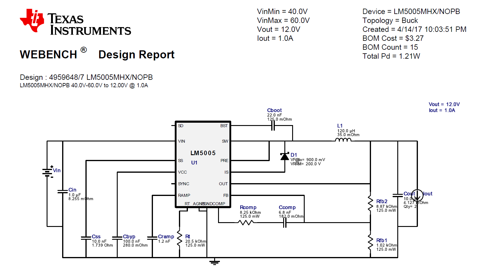

我使用 Webench 设计工具设计了一个48V-12V 1A 降压转换器。  每个 PCB 的行为方式都相同。 初始30s 输出变为12V、然后开始在输出电压中显示奇怪的纹波。 从我所附的示波器屏幕截图中可以清楚地看出这一点。  再次阅读数据表后、我根据数据表计算在 Vcc 和 Cramp 之间添加了一个斜坡电阻器。 但仍然没有任何改善。

    前30秒正常的12V 电压仅在我第一次为电路板供电时才出现(每次为同一电路板供电时都不会出现)。  散热外露焊盘焊接到 PCB 接地。
    我已连接200mA 负载、IC/二极管/电感器中没有发热。 我使用的所有电容器都是 X7R。  我怀疑我的电路有根本的错误、可能缺少一些重要的点、或者补偿器设计错误(设计值是从 Web 工作台获取的)。
    你好 Sachin、
    您能否共享布局并发送启动行为的范围截屏。 从一开始就可能会出现问题、而且情况会变得更糟。 同时、您能否只在输入电压下添加22uF 电容、在输出电压下添加47uF 电容、并查看是否有任何更改以排除其他潜在的设置问题。
