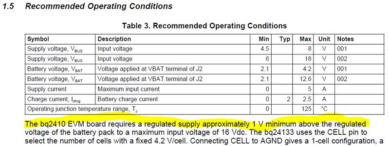

关于 EVM 指南上的以下注意事项(请参阅下文)、 为什么电源需要比 EVM 中的稳压电压高1.0V?
    尊敬的 Victor:
    基于 降压向量的 BQ24133要求 VIN 高于 Vout (VBAT)、且最大占空比约为97%。 因此 、电源需要比稳压电压高1.0V 才能获得足够的裕量。
    陈阿伦
    阿伦
    假设最大占空比为97%、 电源电压 VBUS 是否可以达到9.0V?
    目标应用是以8.4V 的最大充电电压为2S1P 锂离子电池充电至最大充电电压、这样、如果 有足够的裕度、则裕度会~300mV?
    什么因素推动了对1.0V 裕度的需求?  (例如相对于300mV 或500mV 裕度)
    尊敬的受害者:
    我们建议电源电压 VBUS 为10.0V 或更高。 另请考虑电缆上的容差和 IR 压降。 我们缓冲的占空比低于90%、BQ24133应能正常工作。
    陈阿伦
    您好、Alen、
    感谢您的支持。 我只想确认一件事- VBUS 的这项建议是否针对 BQ24133EVM-715-15V 而大于10.0V? 它是否也适用于任何采用 bq24133的设计?
