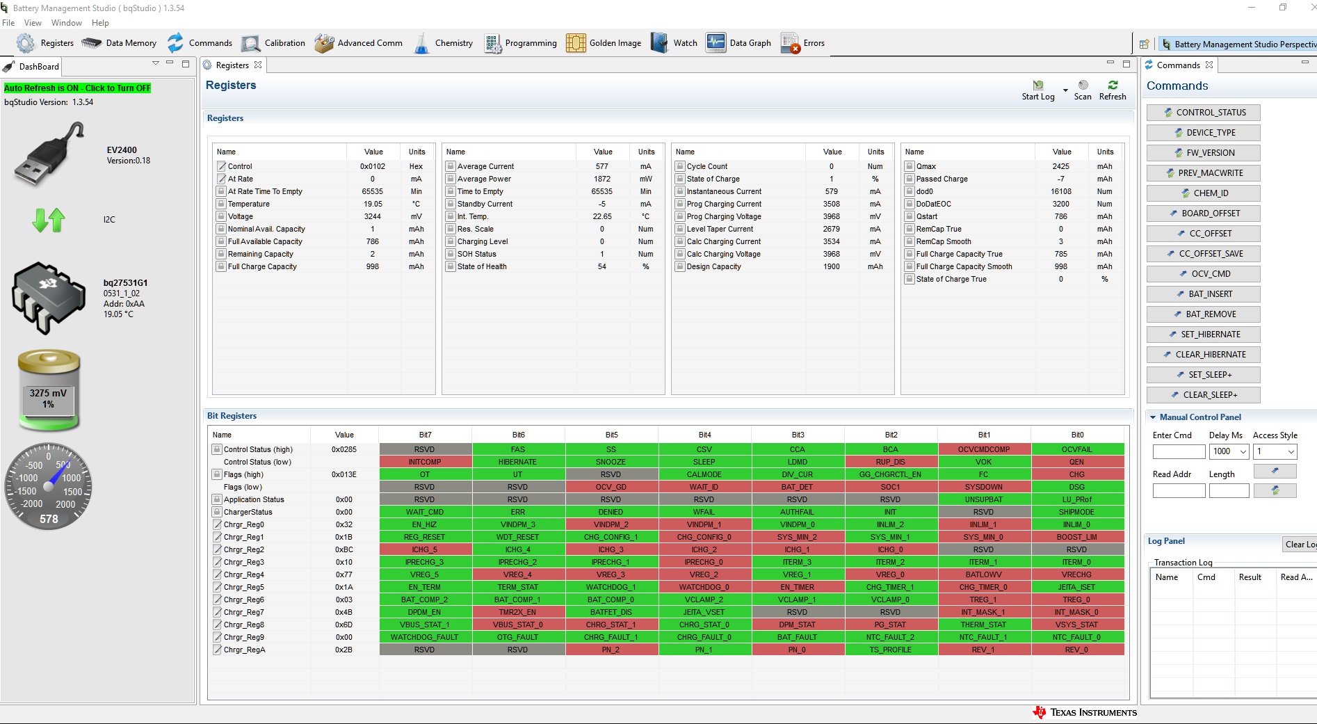

    充电电流为570mA 时、请参阅下面的充电器和电量监测计寄存器设置。 这在为电量非常低的电池充电时尤其会发生。 充电电流会随着电池按应有的方式充电而随时间推移而减小。 令人担忧的是、充电器无法像在 INLIM 设置中那样将充电电流限制为500mA。 我通过使用适配器充电完成了此测试。
    我还将附加一个日志文件以进行完整的寄存器设置。 同样、570mA 是连接到电池的电流表读数、也是监测计报告的相同值。

    请注意、INLIM  不是充电电流设置。 INLIM 设置适配器可以提供的电流大小。 使用5V@500mA 适配器,您可以获得超过500mA 的充电电流(效率为94%的3.275V*578mA 为~2W,低于2.5W 适配器所能提供的功率)。
    如果 您希望充电电流小于500mA、  则需要 修改快速充电电流设置。 此设置由电量监测计在此应用中控制、因此您需要修改电量监测计存储器上的电量监测计设置。 电量监测计技术参考手册的第3章 详细介绍了电量监测计的充电器控制。

    感谢您的回复。 这个问题现已得到理解。 充电电流(由监测计报告)不等于来自 USB 的输入电流。
    我们测量了输入电流、小于500mA。
