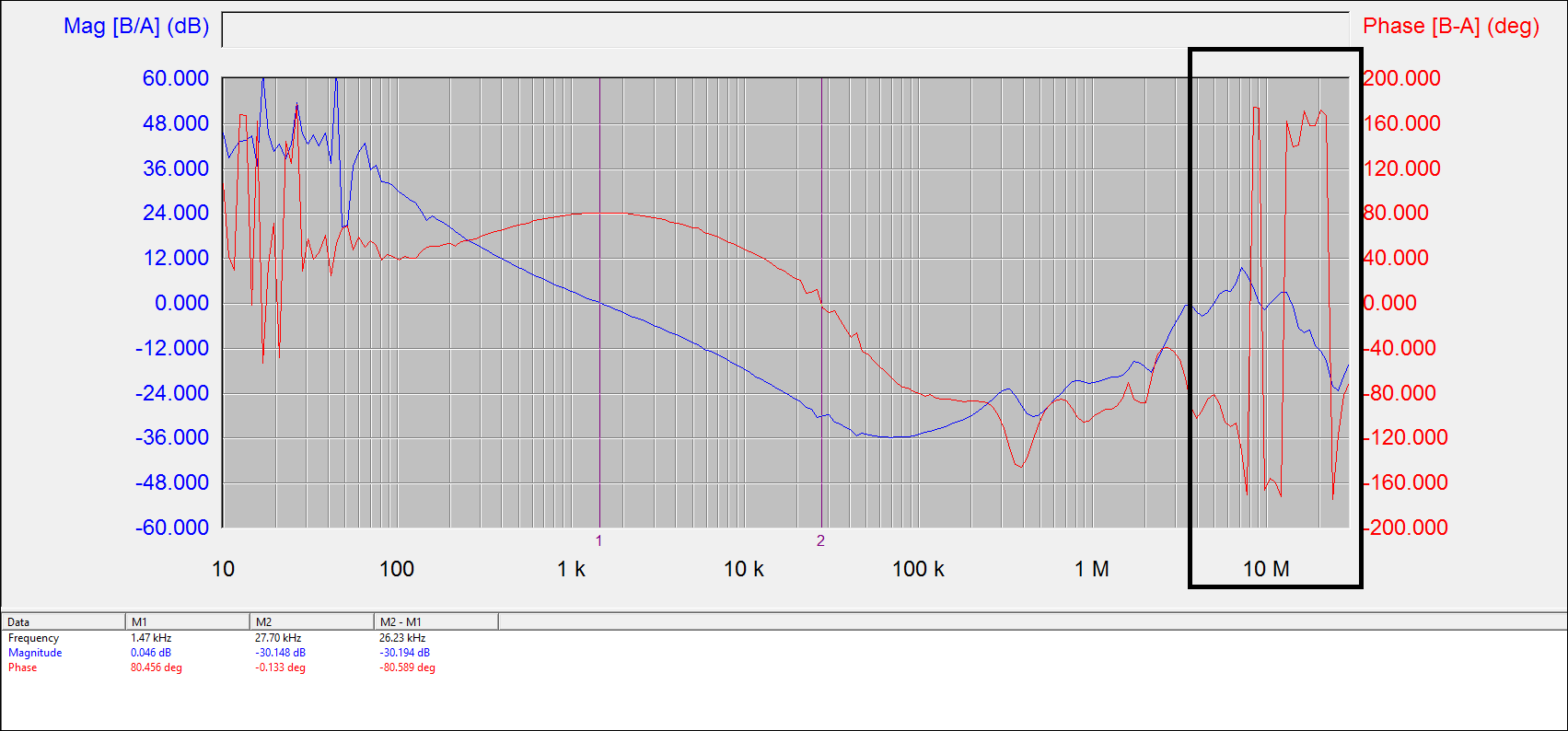

我使用 LM5122会议并借助 TIDA-PMP20093和波特图测试了升压板环路响应、如下所示。 我发现、当频率为5MHz 时、相位变得非常大、并且 MAG 开始增加的问题。  我想知道 这个问题的原因是什么以及如何解决。

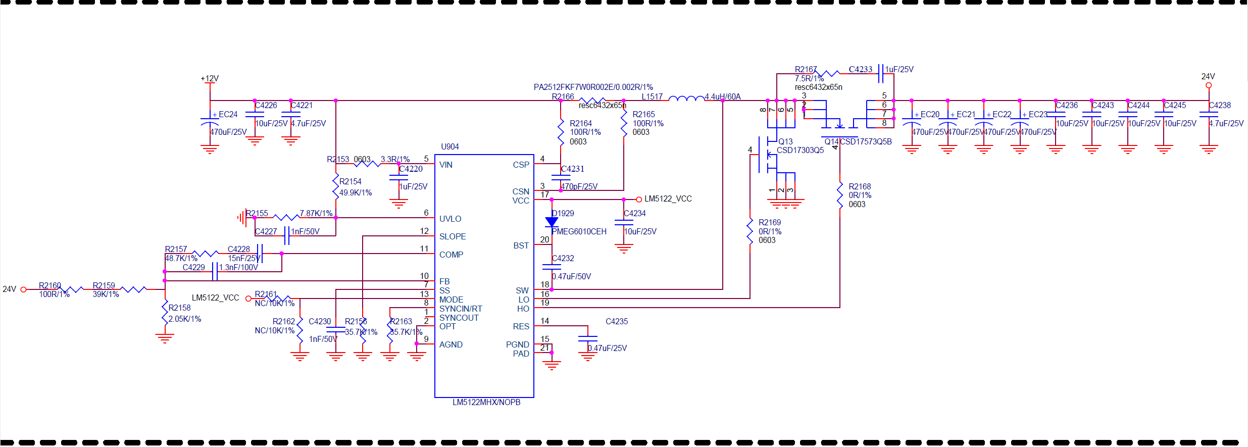

升压板的技术规格为:VIN=14.4V Vout=24V。 由于环路分析器的输入范围限制(15Vmax)、我更改了 Vin=8.5V &Vout=14.2V & Iout=2A。  原理图如下所示。

    5MHz 时的相位和增益对该设计无关紧要。 这是因为开关频率仅为250kHz、转换器无法在5MHz 下达到干扰。 要在测量过程中听到噪声、请确保用于连接到电路板的所有导线都很短、并通过双绞线进行连接。

    您好、Garrett、
    感谢您的回复。 但我还发现、该电路的带宽约为1kHz、而开关频率为250kHz。 我参考开关 DC/DC 的知识,知道带宽始终是(1/10~1/5)*开关频率。 那么、我想知道如何改善动态响应? 谢谢!
    尊敬的 Betty:
    降压转换器的带宽近似值是准确的、但在升压转换器中、必须考虑控制环路中的右侧平面零点。 因此、环路的交叉频率通常为右侧平面零点频率的1/3至1/5。 这就是交叉频率约为1kHz 的原因。
    Garrett
