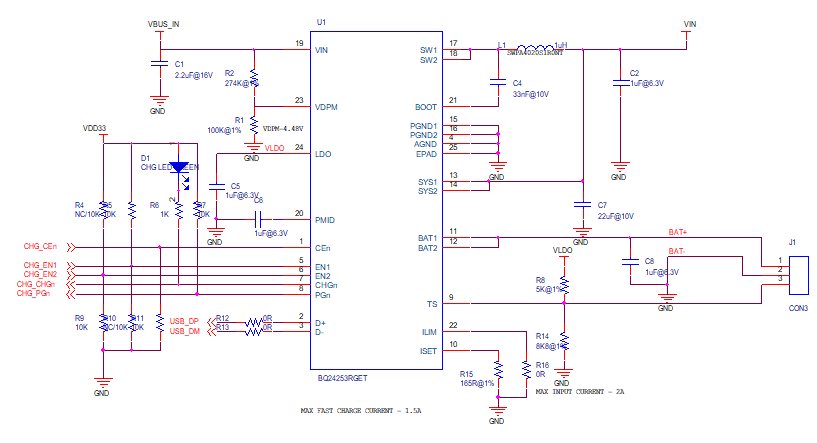

  我正在使用 BQ24253调试我们的硬件、以便为1200mAh 3.7V 电池充电,schem 如下所示:
    我添加了一些修改:
       1、短接 D+/D-;
       2、将 D1替换为10K 电阻
       3、将 R16替换为165R RES
       4、电池没有 TS,、因此引脚9未连接
     现在、,当 MCU 加电时、,CHG_CEN、CHG_EN1、CHG_EN2都作为输出初始化低电平、 当检测到 CHG_PGN 为低电平时、MCU 会将 CHG_EN1驱动为高电平。 问题是 CHG_CHGn 始终处于高电平、并且充电阶段不会启动。 有什么问题吗? 谢谢!
    BAT 上连接的电池的电压是多少?
    /CE 为低电平有效。 它应为高电平以禁用充电、为低电平以启用充电。 由于 ILIM 引脚对地短路、EN2=0和 EN1=1将 ILIM 设定为最大值。
    此外、TS 上的电压是多少? 如果没有热敏电阻、电阻分压器将施加高于 TS 上标称值的电压、这可能会改变充电器功能。
    感谢您的所有重播,当 I R8和 R14至10KOhm,TS 电压为2.49V 且开始充电时、我已解决此问题。
