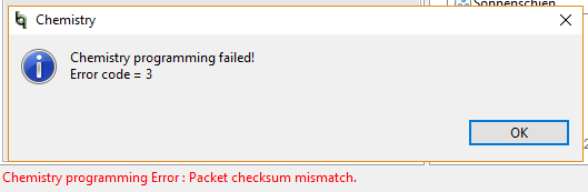

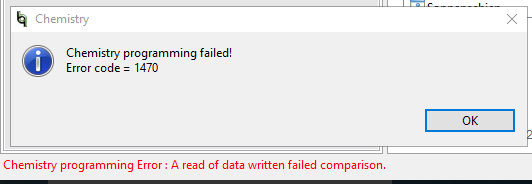

我使用 EV2300板对 bq34z100EVM 板进行编程。 我打开 bqstudio、它会自动检测我的器件并正常启动。 然后右侧的信息不会灰显、我可以使用右侧的命令与器件通信。 然后、我转到设置 ChemID、并持续获得"Error code = 3" 90%的时间和"Error code:1470" 10%的时间。 我已附加错误消息的屏幕截图。 如何设置 ChemID?!??
    您正在尝试编程什么 chem id? 如果所有 chem ID 都出现这种情况、请尝试安装与当前版本不同的 bqstudio、

    我最初使用的是版本1.3.54.1、并尝试对 ChemID 461进行编程。 我尝试了其他几个 chemID、并将返回上述错误。
    现在我已经下载了版本1.3.76、但我仍然收到了 chemIID 461的上述错误、我尝试了十几个其他错误、都很不幸。

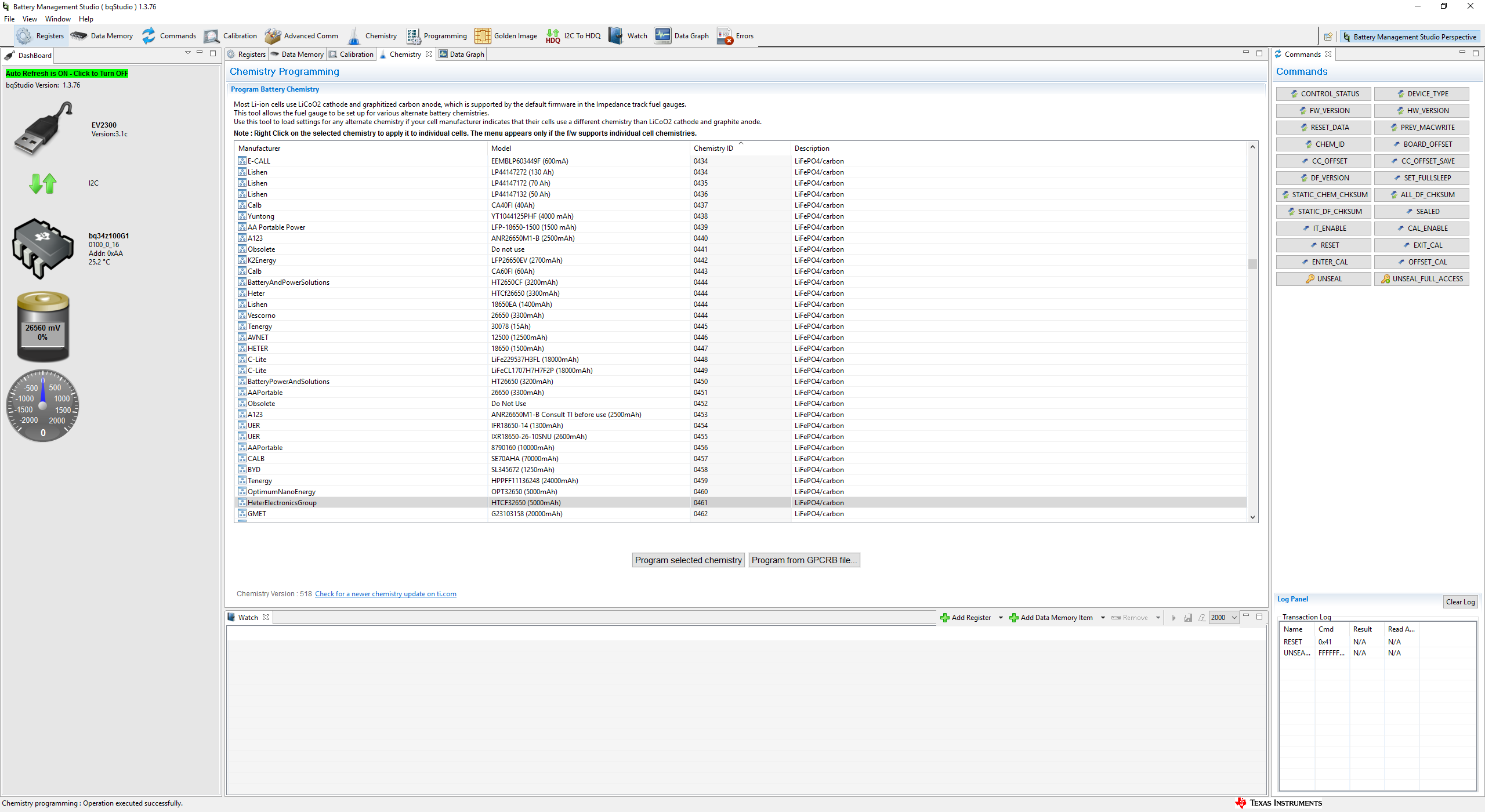

    您能否发送整个 register/bqStudio 窗口的屏幕截图?
    Onyx

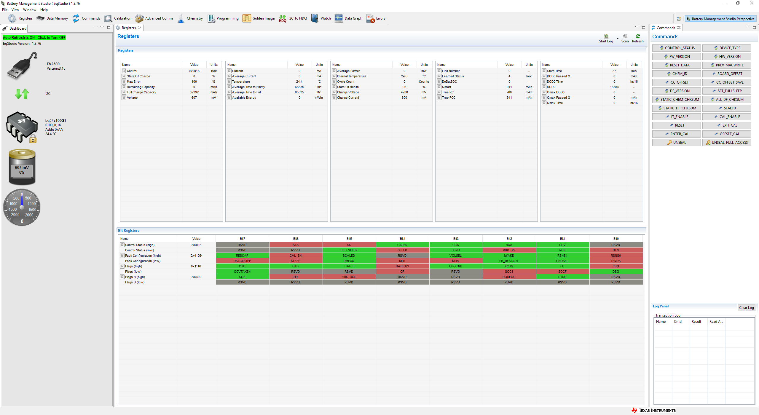

    您的器件已密封。 请参阅 IC 旁边的挂锁标志、指示这种情况。 此外,正在设置的 FAS 和 SS 标志也表示这一点。 当设备处于密封状态时,您无法对 chem id 进行编程。 请单击 bqstudio 最右屏幕命令窗口上的解封按钮和完全访问按钮。
    Onyx

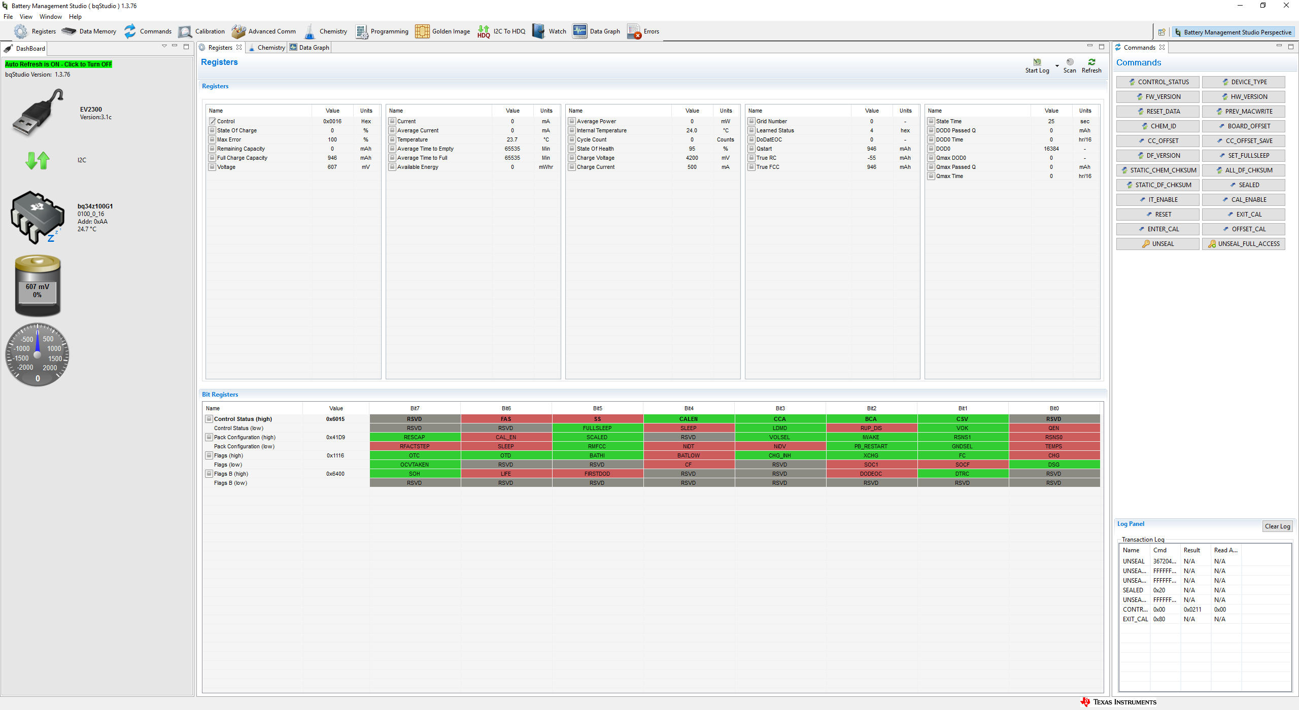

    我以前曾尝试过这种方法、现在我又尝试了一次、但在完全访问后、FAS 和 SS 寄存器仍处于设置状态。 这些寄存器是什么、我是否需要取消设置它们才能对 ChemID 进行编程?
    您的电压过低。 它应高于闪存更新电压、以便能够解锁器件。 如果您的配置为1s、则电压应高于3V

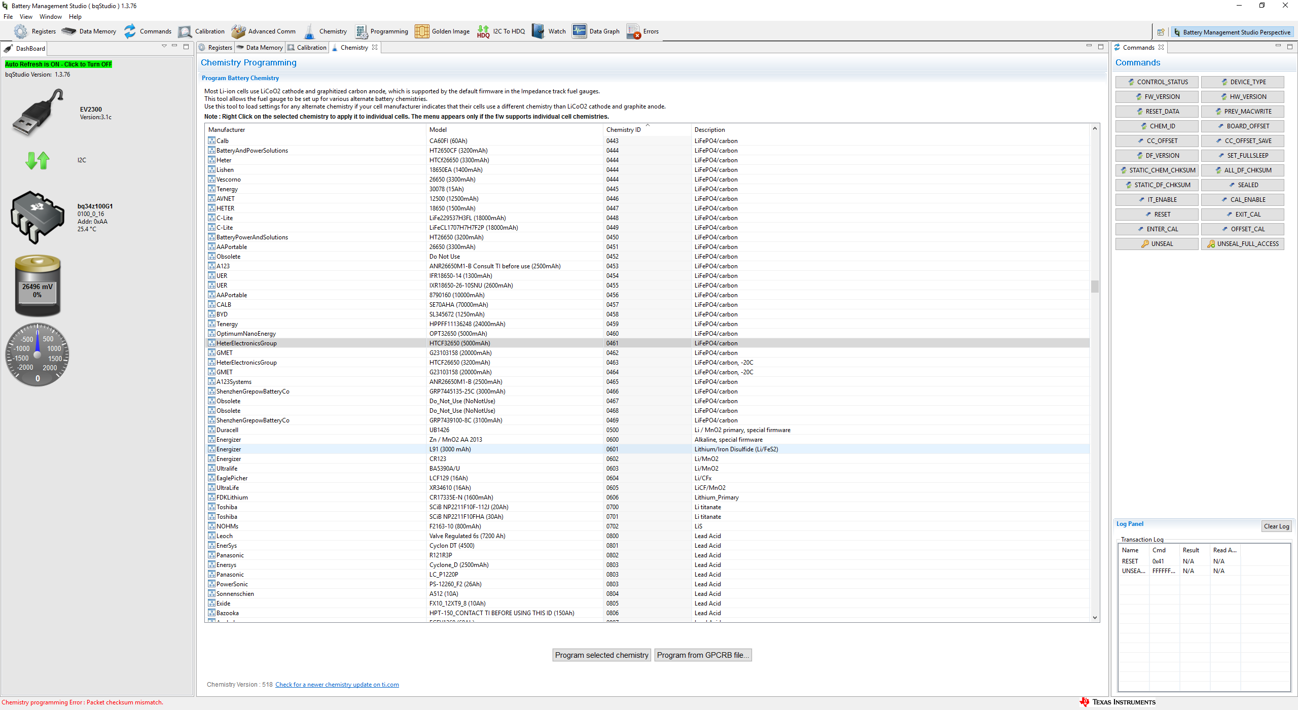

    通过设置 Voltsel 位、我可以设置串联电池的数量并校准电压、但当我尝试将 ChemID 设置为461时、仍然会出现相同的错误。
    e2e.ti.com/.../56280.EV23000_5F00_876FW-Updater.zip
    Nicholas、您好!
    感谢您分享屏幕快照。 它显示您使用的是 EV2300的 v3.1c。 您能否使用随附的文件对其进行更新、并告诉我这是否解决了问题。 注意:您需要两个 EV2300来更新 EV2300上的固件。
    Onyx
    此外、我能够在 bq34z100上对 chem id 461进行编程、这表明 chem id 不是问题。 可能的问题是 EV2300上的固件。
    Onyx
    我试了几次,最终还是试了,现在它已经校准了,而且化学 ID 设置为461。 但是、它仍然报告0%的充电状态(我想电池现在充电大约80%、肯定不是0%)。 我的 GPC_report 显示最大偏差为7.1%、高于建议的水平、我应该将电池发送到达拉斯进行性能评测。 我本以为这会比我看到的更好、这让我相信我仍然有另一个问题、但我愿意将我的电池放入。 您认为 Onyx?e2e.ti.com/.../4237.GPC_5F00_report.txt
