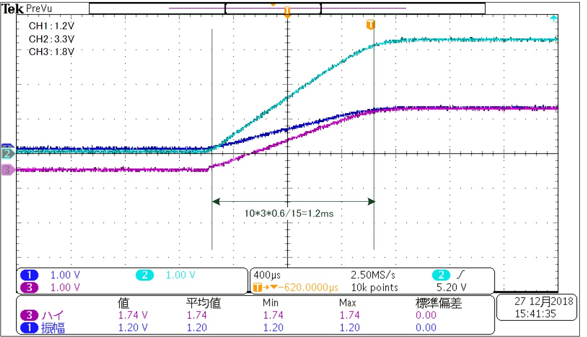

    我已经在工作台上进行了验证。 加电/断电序列可正常运行。
    但是、请注意、对于 SS 时间计算、如果电源序列为 Vout1->Vout2->Vout3、则每个通道的 ISS 为5uA、10uA、15uA。 这是因为3个通道共享一个 CSS。 在 CH2软启动期间、CH1已设置、ISS1的电流源已开启、因此软启动电流加倍。 同样、Iss3是15uA 的三倍。

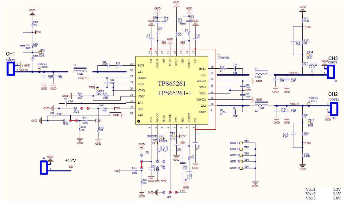

    我们的客户使用 TPS65261 TI EVM 进行了验证。
    随附 的文件是电路和波形。
    您的验证和客户验证是不同的结果。
    三个通道是相同的时序、而不是软启动。 请告诉我这两种情况有何不同。

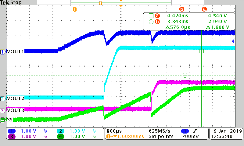

    我已经在 EVM 上再次验证了它。 波形布置在下方、
    配置为、EN1=EN2=MODE=H、SS 连接在一起、无负载。 您能否仔细检查配置并再次测试?
    我们建议不要像这样配置器件。 这是因为、当 Vout2在 Vout1之后启动时、SS 将放电以支持 Vout2的软启动。 然后、只要 CH1上存在一些负载、Vout1就会由于 SS 电压降低而下降。 下面的波形显示了结果(Vout1上的负载为1A)
    如有任何问题、请告诉我。

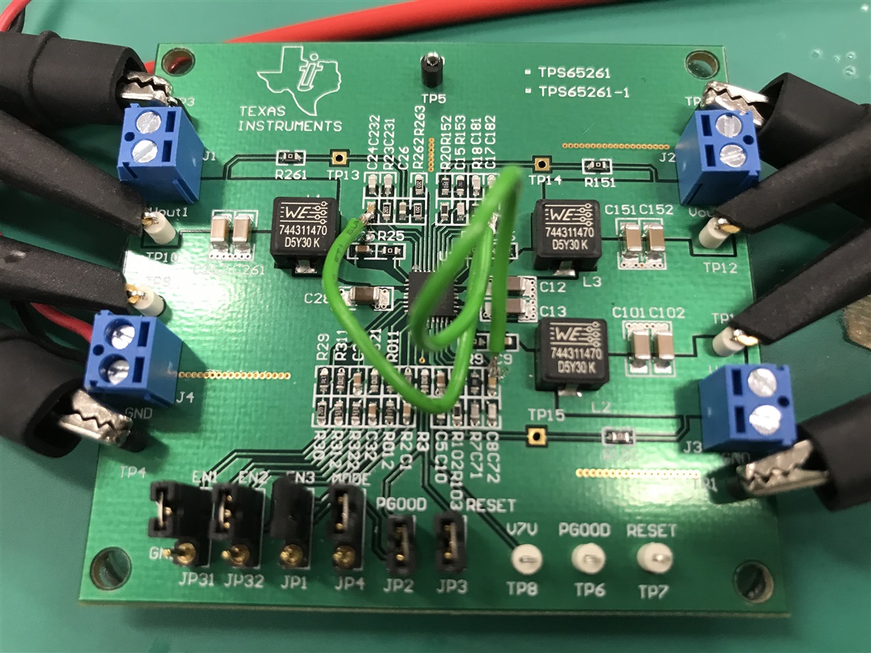

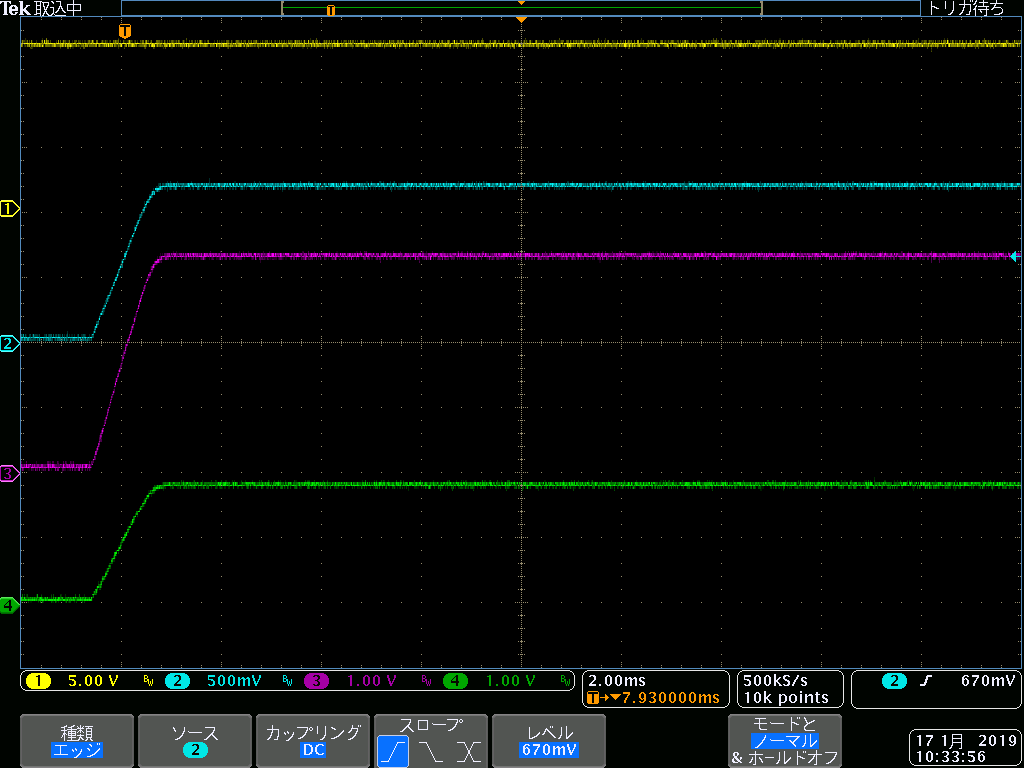

    我已验证 TPS6521 EVM。 SS1的 C24、SS3的 C17和 SS1的 C8短接。 SS 有3个电容器。
    随附的照片是 EVM 和 波形。
    所有 VOUT 同时上升。 结果会因您的结果而异。
    哪种行为是正确的?
    三浦岩崎
    我发现了不同之处...
    我使用的是工程 EVM、它与您的 EVM 有一点不同。 在我的电路板上、EN 被上拉至 VCC、而 EN 被上拉至电路板上的 VIN... 我认为您的测试结果是正确的。
    当 VIN 上升并超过 UVLO 时、器件开始工作。 VIN 仍处于相对较低的电压。 通过 ENx 和 VIN 之间的分压器、EN 仍然处于逻辑低电平。 在我的电路板上、由于 ENx 直接上拉至 VCC、它们是逻辑高电平。
    您还可以将 ENx 上拉配置更改为 VCC 并进行验证。 谢谢!

    最后一个连接的波形是 CH1是 VCC、CH2是 VOUT1、CH3是 VPUT2、CH4是 VOUT3。
    当 VCC 被强制时、我将 EN3的跳线从低电平移动到高电平。 EN1和 EN2连接到 VCC。
    ENx 条件与您的条件相同。 我不确定工程 EVM 和 TPS65261 EVM 之间有何区别。
    我的 TPS65261 EVM 和我们的客户 EVM 行为相同。 您可以尝试使用 TPS65216 EVM 进行验证吗?
    三浦岩崎
    您好 Iwasaki、
    我已将电路板更改为与您的电路板相同的连接、结果与您相同。
    正如我所解释的、在生产 EVM 上、ENx 通过分压器上拉至 VIN。 这意味着、当器件启动时、由于分压器的原因、ENx 上的实际电压非常低。 MODE 引脚被检测为逻辑低电平、因此这里不会有电源序列。 在我的电路板上、MODE 引脚上拉至 VCC、MODE 引脚、ENx 引脚被检测为逻辑高电平、因此可以看到电源序列。
