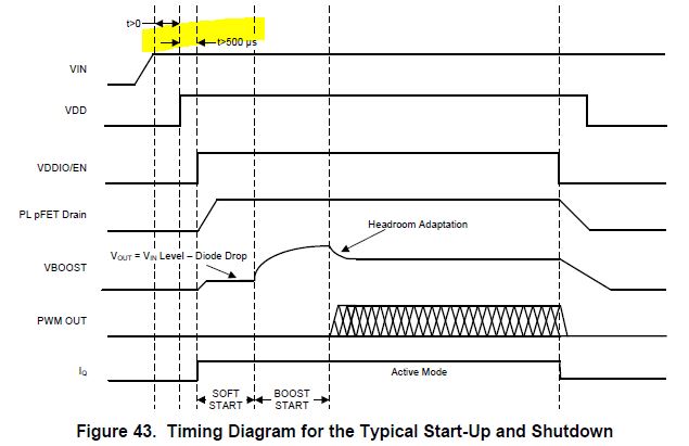

当我们测试 LP8860并发现这两种状态需要您的建议:
1.当系统从睡眠模式唤醒时,背光会亮起,然后 熄灭,然后背光 正常亮起~
 它们是 UVLO 保护故障、但输入电压稳定在12V、UVLO 值我设置为3V、为什么它们是 UVLO 故障?
 然后 、我在 EN 之后添加一个100ms 的延迟、其状态不像我在前面提到的那样变化。
 软件设置的最大电流为每通道100mA、但我们发现屏幕亮度不够(我觉得最大电流仅为50mA)
然后我重新启动几次、对比度变得正常(更亮)
我想知道   软件设置的最大电流的机制。
请您耐心地回答,非常感谢~
    如果在施加输入电压之前启用了 VDDIO/EN、它将报告 UVLO 故障。
    从 VDD 到 VDDIO/EN 的延迟至少为500us、如下所示。
    2.您是否 还尝试为 EN 添加延迟以查看问题是否可以解决?
    您好、感谢您的回复~
    您展示的图片描述了 EN 在 VDD~后加电
    我说过、我在 EN 之后添加了一个延迟、否则当从睡眠模式唤醒时、它们将是 UVLO 故障。 我不知道~的原因
    第二个问题是、当我为 EN~添加延迟时、它们没有改进
    "在 EN 之后添加延迟"是什么意思? 延迟用于哪个信号?
