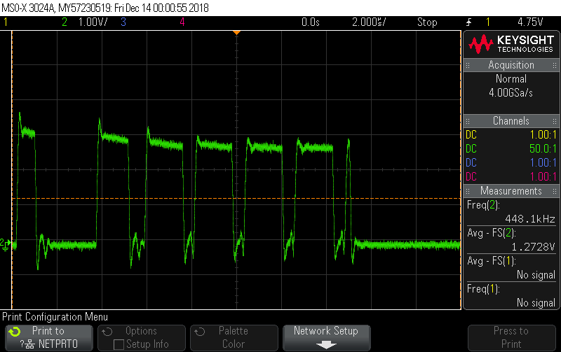

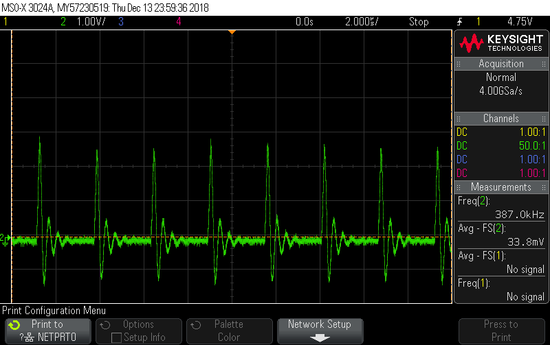

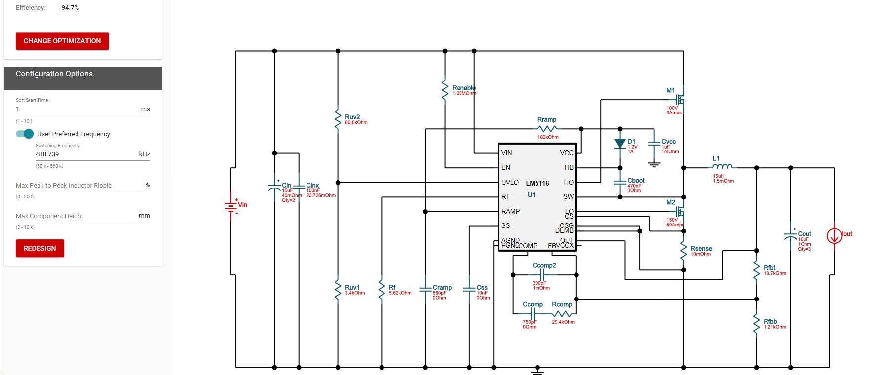

我们使用 WebBench 工具设计了一个转换器。
我们使用这些 MOSFET:IPT65R033G7XTMA1。  转换器无法正常工作。 但是、具有模拟晶体管 Ciss 的电容器的 LM 有效。
在我们进行 MULTIPAL 测试后、我们认为栅极和源极之间的电压不足以(2V)驱动晶体管。
 由于 MOSFET 的电阻器太小、LM 是否能够提供足够的电流?
如何能够提高电流?

    请分享原理图。
    栅源电压是2V? 请分享栅极驱动和 SW 波形的示波器截图。
    Sam
    您好,
    请找到原理图和 转换器示波器的示波 器:
    VGS 低侧示波器_6
    VGS 高侧示波器_7
    SW SCOLE_8.
    谢谢,
    François í a-Alexandre
    您指定的650V CoolMOS FET 的 Qg 在所需的开关频率下过高、从而使 VCC 进入电流限制。
    尝试使用100V FET (有关 MOSFET 器件型号的建议、请参阅 LM5116和 LM5146-Q1数据表)。
    Tim
