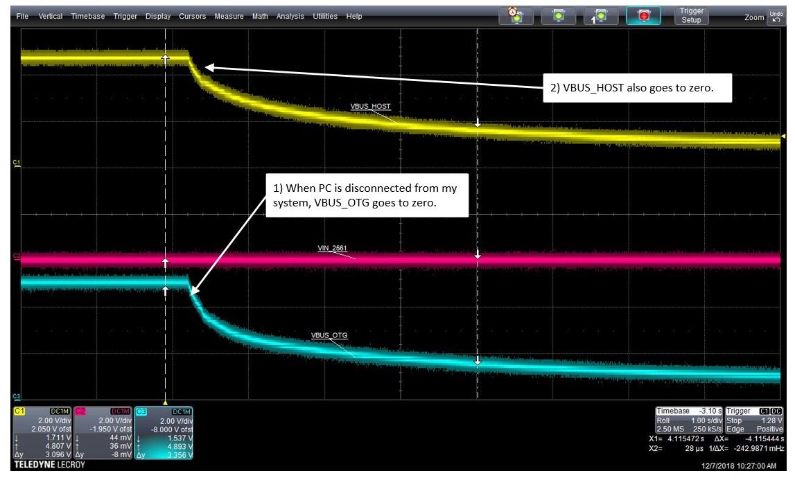

我有一个具有一个 USB 主机端口和一个 USB OTG 端口的应用。  我的方案是 OTG 端口连接到主机(PC)。  当我关闭设备电源时、PC 仍然为 OTG 端口提供5V 电压。  这个 PC VBUS 5V 显示在我电路板上 TPS2561的 VOUT2上、这是我完全预料到的。  但我还看到、在 VIN 和 IC 的 VOUT1处电压约为1.1V。  我测量了流经 VOUT1的泄漏电流、它大约为3mA!
流经 TPS2561的泄漏路径是什么?  这是预期的吗?  在此用例中、IC 是否会损坏?
是否有消除未供电 TPS2561泄漏的建议?  串联二极管?

    尊敬的 Bob:
    感谢你的答复。  很抱歉、我的问题不清楚。  当我提到 Vin 通电时、我是不正确的、不是。
    我的器件未通电、TPS2561的输入电压为0V。  从这个未上电状态、当我将 OTG 端口(VOUT1)插入 PC 时、我看到另一个端口 VBUS_HOST (VOUT2)上的电压。
    这是两个 VBUS 端口行为的示波器图。
    如果我从系统处于通电状态开始、然后断电、但让 PC 连接到 OTG 端口、则问题会有所不同。  在这种情况下、VBUS_HOST 保持在5V 附近。
    只有当我断开系统与 PC-USB 的连接时、VBUS_HOST 上的电压才会下降。

    您好、Greg、
    非常感谢。 您的设置和波形非常清晰。 根据波形、VBUS_HOST 似乎是由 VBUS_OTG 引起的。

    尊敬的 Bob:
    感谢您在 EVM 上执行此测试。  这清楚地表明、仅 TP2561上没有泄漏。
    在进一步调试后、我通过 uController 找到了一条单独的泄漏路径、uController 连接到 HOST_VBUS 和 OTG_VBUS。  请参见下面的。
    我添加了一个网络、用于在微控制器电源关闭时断开 OTG_VBUS -请参阅下面的内容。  之后不再出现泄漏。
    再次感谢 Bob 的帮助、 感谢您的及时回应。
