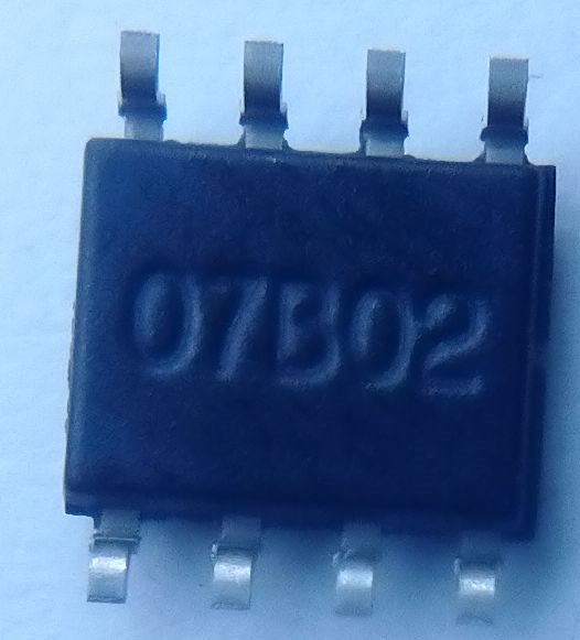

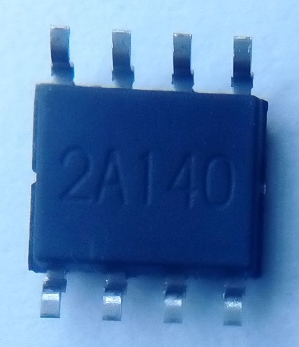

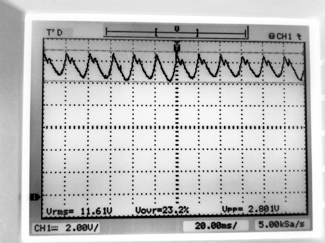

一年多以来、我们一直在我们的电源中使用 UCC28600D、而不会出现任何问题。 但是一周前我们遇到了一个问题。 30分钟后、电压输出从12、3V (正常值)衰减至11、0V。 通过使用示波器进行分析、该电压显示了3V 峰间纹波和锯齿波形。 在这种情况下、电源仅由交流电源供电、此输出上没有任何负载。
n´t、我们注意到将 UCC28600D 替换为另一个、输出保持没有任何纹波、电压不会衰减。

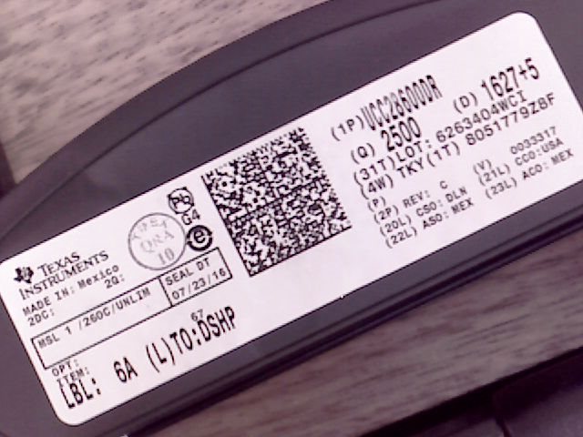

但是,如果我们使用 UCC28600D 的“类型”(尽管它是一个新部件,从卷盘中拾取),则故障行为仍然存在。 如果此部件的顶部标记已填充德州标识、则我们的电源正常工作。 n´t 此标识已填充、则表示存在此问题。
此测试在10块电路板中完成。 有缺陷的行为伴随着带有“未填充”标识的芯片。 我们认为此组件可能是假冒的。
此部件由巴西的授权经销商(Arrow)提供。
这里是否有人有这样的问题? ´s 使用另一个器件型号。 ´s、是否有人可以说德州仪器是否使用了两个徽标图纸?
下面是一些带有两种“类型”芯片的照片和另一张卷带的照片。

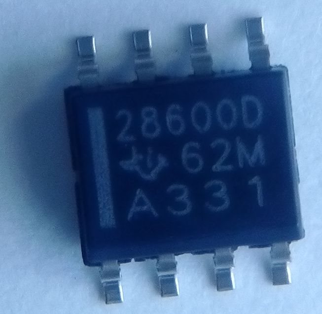

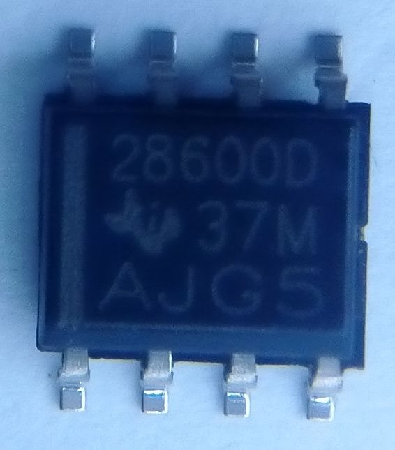

    感谢您发布此消息。
    首先、如果您有假冒器件、我会非常怀疑、这是非常不可能的。
    为了总结您的发现、日期代码标记为"37M AJG5"的 UCC28600在您的系统中工作正常。 但生产日期代码标记为"62M A331"的器件不会。 是这样吗?
    在最后一张图片中、您能否确认、这张图片是不能正常工作的器件卷带上的标签(标记为"62M A331")吗?
    我将在内部检查这些代码、以确定其制造时间和地点的详细信息、并将在几天内返回给您。

    是的、´s 正确。 此器件标有"62M A331"、这是我在卷带上的缺陷器件。

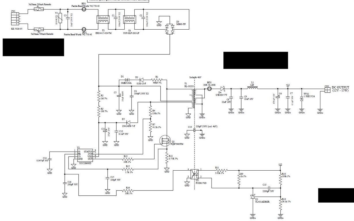

    您好、Valdecir
    您能否向我们发送一份原理图副本进行审阅?

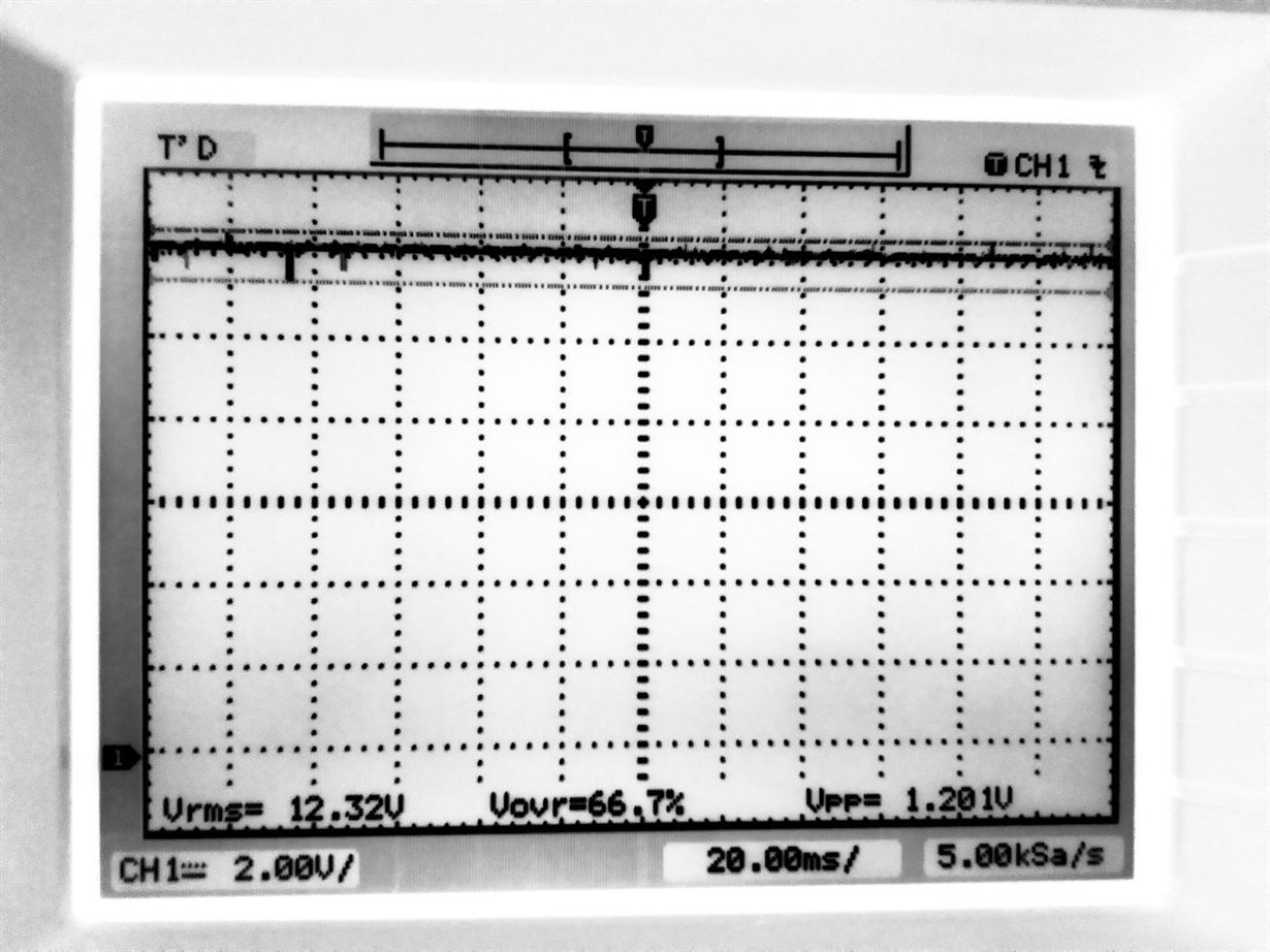

    故障发生在空载条件下。 纹波电压是正弦电压还是三角电压?
    您是否有错误行为的示波器图?
    在空载条件下、UCC28600将以突发模式运行。 我想知道这两个器件在这些条件下是否具有不同的 IDD 电流。 如果一个器件具有比另一个器件更大的 IDD 电流、则可能会导致 VDD 电容器放电更快、并可能触发 UVLO。 可以通过研究 Vdd 电压和输出电压来检查这一点。 您能否在设计中检查此情况以查看转换器是否进入 UVLO?

    在空载情况下、电压输出仍然没有纹波(请参阅下文)。
    当我的电路板打开时、主要在220V 交流电上、会出现这种三角纹波(见下文)。
    请参阅随附的原理图。 交流电源进入 CN1。 我们使用 PMP6833参考设计作为此电源的基础。

    我很高兴采用2类补偿网络的新补偿方案解决了这个问题。
