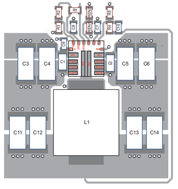

TPS54824是否有任何传导和/或辐射 EMI 数据?
例如、TPS54824EVM 的 CISPR22或 CISPR25报告。
谢谢、Ken
    Ken 您好、
    遗憾的是、TI 没有提供有关 TPS54824EVM 的此类数据。
    但是、即使进行了此类测试、传导和辐射 EMI 的结果也与系统、布局和设计相关、因此与 TPS54824的任何其他实现方案都不相关。
    也就是说、TPS54824是一款功能非常强大的器件。 TPS54824在其建议的工作条件下使用时、通过使用高效的布局和设计技术以及用于去耦 EMI 的最佳组件选择来保持传导和辐射 EMI 较低、因此应能够在您的系统中通过 CISPR22和 CISPR25标准。

    您好、Ryan、
    我想我会给您一个有关我的进度的最新消息...
    多个评估板、以便我可以估算辐射噪声。 使用了近场环路探头和内置了频谱分析仪的 Crlescope CS328示波器。 好的、它没有适当的 EMI 室那么好、但至少它可以为我提供一个指示。 结果如下:

    TPS54A20和 TPSM84A21是双相2MHz 器件、可提供最佳的辐射噪声性能、但其工作电压不低于8V。 有一个内部7.65V UVLO 可关断器件。 因此、这些器件不能用于汽车启动条件(ISO 16750正常冷启动4.5V 持续19ms、在50ms 内上升至6.5V)。
    可在冷启动过程中保持运行的下一个最佳器件是 TPS56C215。 它具有对称的引脚排列、因此非常适合 EMI。 因此将使用 TPS56C215进行设计。
    然后我开始实验…
    这些对称引脚分配器件(例如 LT8640、LM53635、TPS56C215、MPQ8636等)的理念是电流流入平衡环路以抵消产生的 EMI:
    一切都很好,除了只有一个电感器,因此它不能对称和抵消。 请尝试使用2个电感器…
    LM53635电路板的布局与我拥有的电路板的布局最对称、因此请使用2个4.7uH 并联电感器对其进行修改。 将它们与“引脚1”放置在相反的方向,这样磁通就会抵消;例如,当电流从左向右流动时,一个电感器将有磁通进入电路板,而另一个电感器则有磁通从电路板流出。
    LM53635电路板:原单通道2.2uH:
    LM53635电路板:使用2x 4.7uH 引脚1进行了修改、方向与:
    频率显示:暗迹线2.2uH 原始电感器、光迹线2x 4.7uH (峰值优于6dB):
    时间显示:环路以电感器为中心。 2条4.7uH 深线迹、原2.2uH 浅线迹。 对于2个电感器情况、磁通在其中心正上方被消除。
    使用双电感器似乎将峰值辐射噪声(至少在近场情况下)提高了6dB、并且磁通量直接在电感器上方被消除。 这也有一个优势、即每个电感器中的电流为一半、因此磁通密度和 RMS 损耗将更低。
    我们将在设计中实现并联电感器。
