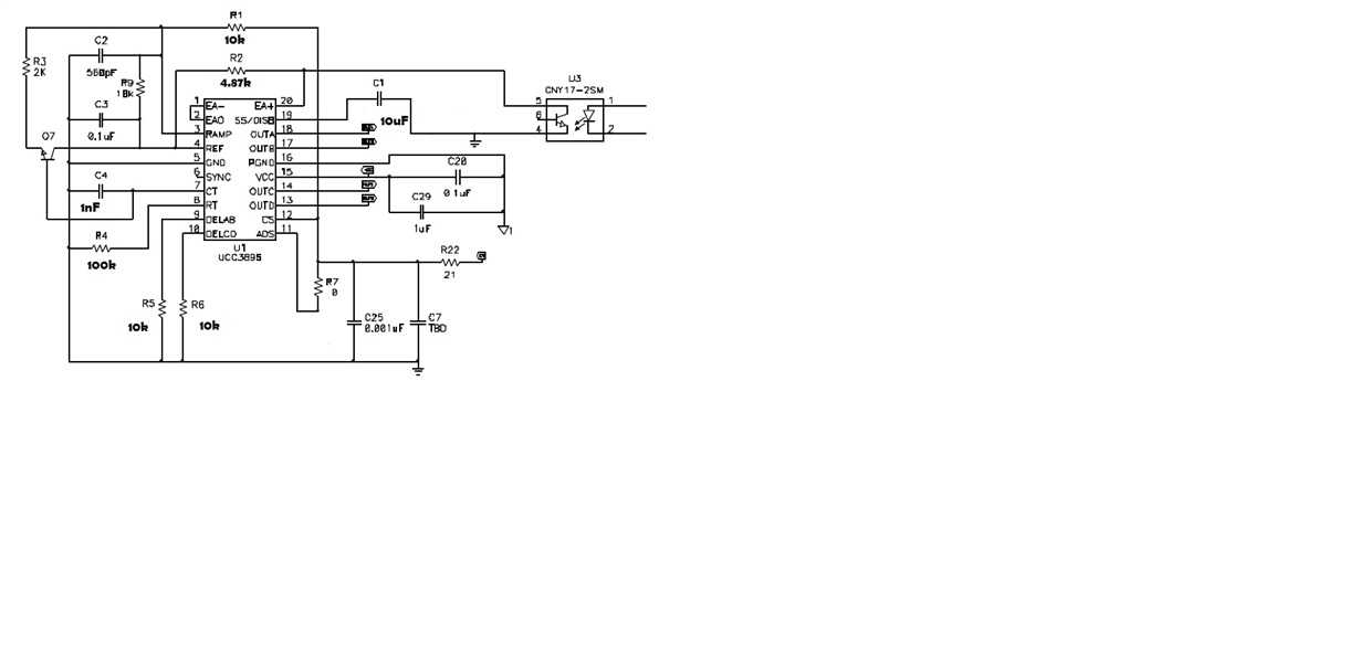

我将相移 PWM 控制 器 UCC2895 用于6kW 的直流/直流全桥 ZVS 转换器、固定频率 为50kHz。
VIN=400V、VOUT=100V 至400V
当我增加输出功率时、初级电流显示不平衡的波形。
我使用的是闸极驱动变压器、如 slu421。
我改善了 补偿环路、但仍然有问题。
最后、变压器饱和!!! (在图片中、变压器开始变为正交)
您是否了解了我必须修改哪些内容才能解决此问题?
提前感谢、
Pierrot

    我的第一个想法是转换器以电压模式控制而不是电流模式运行、因为在电流模式控制中、当峰值电流达到 EA 输入设置的电流需求点时、PWM 比较器会终止当前的开关周期。 这一特性存在于变压器极性(OUTA/OUTA 和 OUTB/OUTD)上、可防止变压器中出现任何直流磁通、这意味着变压器电流不可能出现不平衡。 但在电压模式控制中、EA 输出直接控制占空比 –传播延迟等微小差异将使变压器看到的占空比失衡。 结果将是磁芯中的净直流磁通。
    过多的斜率补偿会降低 PCM 控制的优势、磁化电感(Lm)引起的变压器初级中的磁化电流也会增加一些斜率补偿、在添加斜率补偿时需要考虑这一点。 随着 Lm 的降低、增加的磁化电流在 CS 引脚上的信号比例也会增加。 如果磁化电流增加得足够、则会使 RCS 上的电流感应信号变大、转换器的运行方式将会越来越像处于电压模式而不是电流模式控制一样。 为了确保转换器不在电压模式控制下运行、建议您降低斜率补偿并为您的设计选择具有更大磁化电感的变压器。

    非常感谢 Oliver 的回答。
    我将更改我的斜率补偿以保持在电流模式。
    我会告诉你
    Pierrot
    您好、Oliver、
    我 更改了 R1、C2、R3、现在它是平衡的。
    非常感谢您的快速帮助!!
    Pierrot
