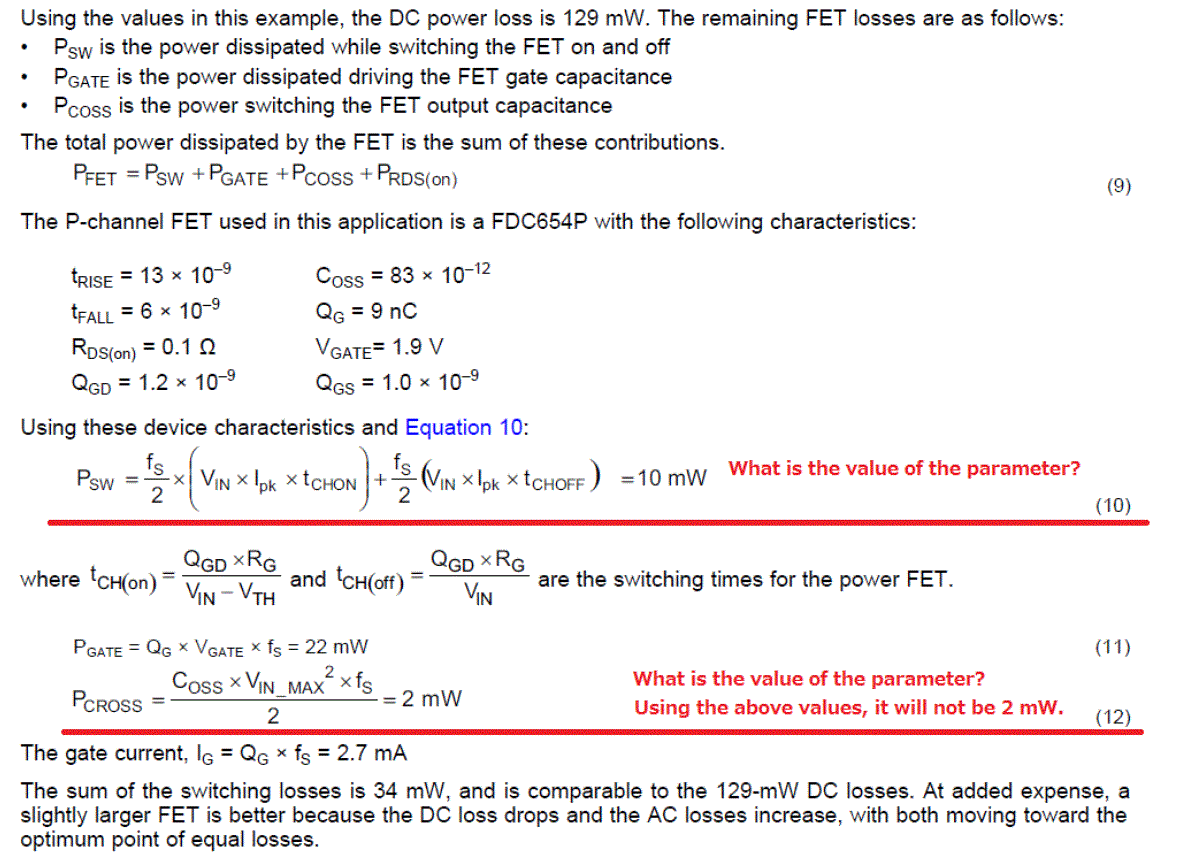

我计算了等式10和12、但计算结果不匹配。
您能告诉我等式10和12上使用的参数的值吗?
YUto Sakai
    对于 EQ 10、您需要首先计算 EQ 11。 RG 和 VTH 使用什么?
    对于 EQ 12、似乎他们使用 Vin 标称= 12V 而不是 Vin 最大值 当输入电压= 12V 时、Pcross =大约2mW。
    我还研究了 EQ 10。  无法验证、因为我不知道原始作者对某些变量使用了什么值。  我将在 Support Analyzer 中标记此问题并关闭此主题。
    您好、John-San、
    如图31所示、我使用 FDC654P。

    它们不在数据表中。  我没有写它、因此我不知道原始作者使用了什么值。  研究结果、Vth 可能为1.6V 或1.9V。 Rg 可能为4.7 Ω。  这可能是、也可能不是作者在数据表公式中使用的内容。

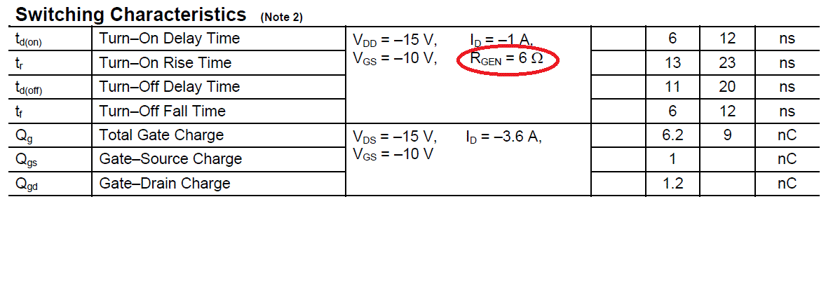

    根据 FDC654P 的数据表、第3页上的 rgen 为6欧姆。
    (FDC654P 的数据表 URL:https://www.fairchildsemi.co.jp/datasheets/FD/FDC654P.pdf)
    这就是为什么我认为 Rg 是 rgen。

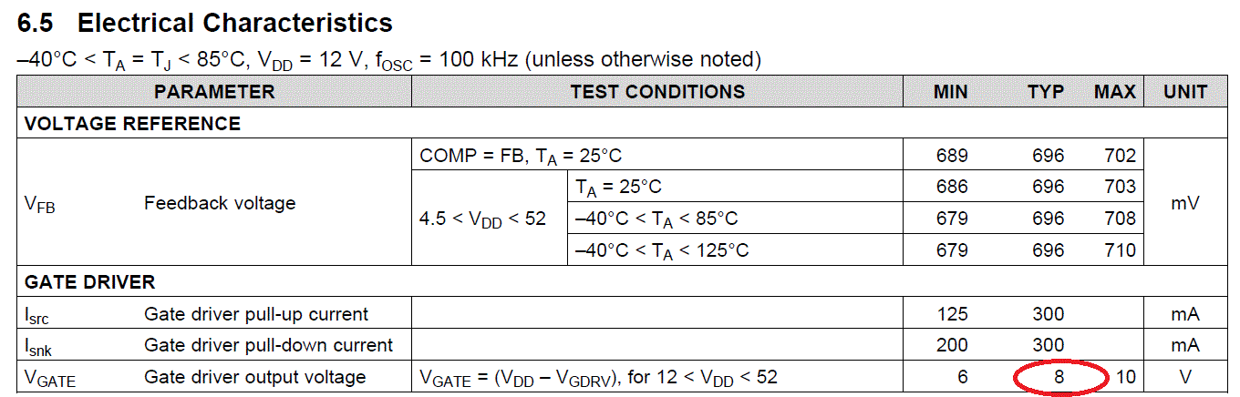

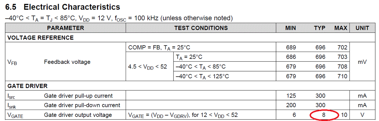

    我认为 Vth 为8V (DRV 引脚典型输出)。
    通过计算(Rg=6 Ω、Vth=8V)、PSW 变为9.5mW。

    栅极阈值电压应为1.6V 或1.9V、具体取决于您查看的数据表(我也检查了几个等效器件)。 我看到 RG 值为4.7或6欧姆。 不可能知道原始作者使用了什么。 此外、我不知道 IPK 使用了什么值。 方程式似乎正确、因此我不会担心您的计算与数据表结果不匹配。

    我构建了一个 Excel 电子表格。 我可以使用8V Vgate 使 eq 11正常工作。 我可以使用 Vin 标称= 12V 而不是 Vin 最大= 16V 来使 eq 12正常工作。对于 eq 10、我得到的值接近6.2mV。 我看不到有什么方法可以获得10mW、但我确实注意到开通和关断时间非常快。 如果您使用 TR 和 TF 而不是 Tchon 和 Tchoff、则可以获得更合理的8.55 mW。
