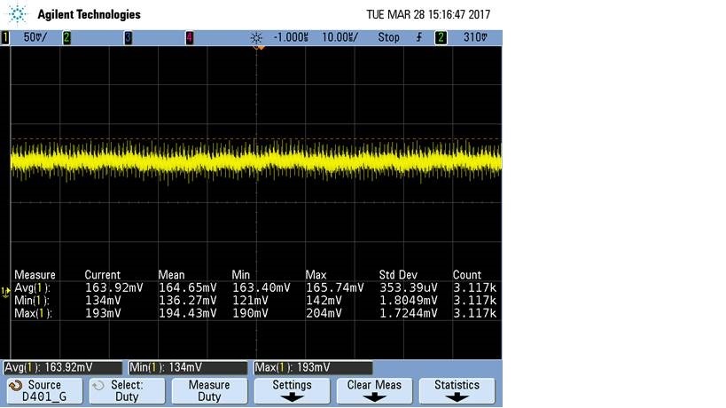

当我们在数据表上声明时,“Vref 为188~220mV,通常为204mV。”
此描述是否指“考虑了纹波”或“平均值不会达到极限”?
我提出这一问题是因为我没有看到数据表中的波纹是如何的。
如何考虑这里的纹波? 谢谢。
谢谢、Ian。

    尊敬的各位:
    这意味着峰值/纹波 Vref>220mV 是合理的? (当平均电压电平<220mV 时)
    谢谢、Ian。
    尊敬的 Ian:
    您是说峰间电压高于220mV 吗?
    Caryss
    是的。
    尊敬的 Ian:
    VRB 的峰间电压不会超过220mV。
    Caryss
    尊敬的 Caryss:
    您是否意味着 TPS61169 VREF 不会超过220mV?
    但在客户的 PCB 中、情况如何? 如上面的波形所示、可能超过220mV、这对于 PCB 中的应用而言仍然是安全的?
    谢谢、Ian。
    尊敬的 Ian:
    在数据表所示的条件下、Vref 不会超过规格中保证的电压。
    它应该与客户的 PCB 相同。
    在上面的波形中、我看不到电压超过220mV、最大电压不是实际值、探针耦合的噪声很大。
    Caryss
