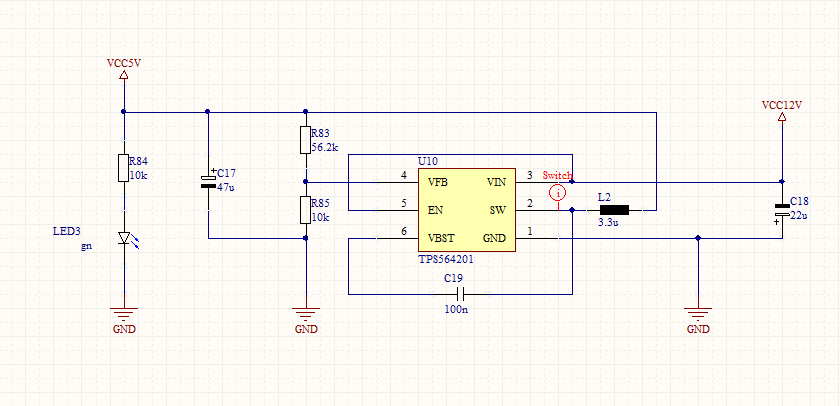

 我在使用 TPS564201时遇到了非常奇怪的行为。
我设计的电路与数据表建议非常相似。 稳定电源的 VIN 为12V。 输出电压配置为5V (我有另一个配置为3.3V、显示相同的行为)。
Cin 为 µF μ F、µF 电压为35V、Vout 为47 μ F、最大电压为20V C_BOOST 为100nF。 反馈电阻器为56kOhm 和10kOhm (应产生大约5V 的电压)。 建议电感为3.3µH μ H。
我根据数据表中的设计示例仔细检查了布局。

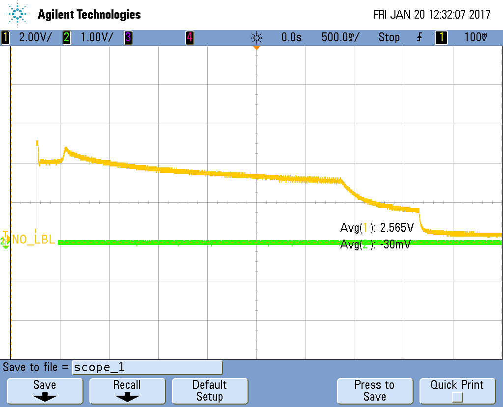

当我向输入电源轨施加电压(如上所述12V 稳定电压)时、输出侧出现短路。 然后、我改变输出阻抗、以排除任何未发生任何变化的开路负载。 我在输出侧进行了示波器测量、结果是直流/直流将输出电压控制到5V、持续大约10ms、然后发生短路。 我想知道、它的行为是这样的、因为它似乎在几毫秒内一切都是正确的、当输出稳定时、它会变成未定义的行为。 我检查了输出和输入是否存在短路和/或奇怪的阻抗、但一切看起来都正常。

    V_OUT 和 SW 在断开状态下均未短接、似乎是内部短路。 症状是 V_IN 上的高电流消耗和电压降小于1V。我在同一电路板上的3.3V 有相同的问题、完全相同的原理图和布局、仅在电感(2.2µ 而不是3.3µ Ω)和反馈电阻器发生变化时、 因此、我排除了 PCB 的制造故障。 我唯一可以描述的故障是、我将 EN 直接接线至12V、根据数据表、这应该是正常的。
    我已经在3.3V 和5V 上尝试过4个芯片、因此它不是有缺陷的 IC。
    附加了布局和原理图。  在布局中、FB 电阻位于底部、几乎看不到。 10k 和"gn"是一个 LED 和电阻器、用于状态目的。 出于可见性原因、我省略了顶部和底部的接地层。

    您好、Carl、
    首先、实际上 、我们 以前没有看到过这样的问题、我认为这是一个应用问题。
    对于原理图 、我认为应该可以。
    对于布局、除了总接地覆铜之外、我也找不到致命的故障点、只是建议一些、例如、将 FB 线放置在输出电容器之后、将 LED 电路放置在具有输出电容器的引脚上、而不是从 FB 进行布线、并将 FB 接地连接到芯片接地。
    建议如下所示的一些检查点。
    首先、断开所有其他 相关电路与此直流/直流电路的连接。 输入电压和输出电压。
    1、仔细检查 C19、确保值和额定电压正确。
    2、  在接通12V 电源之前检查输入电压和输出电压、VSW 到接地阻抗、查看 是否正常。
    3,检查第一个加电波形,包括全带宽的 Vin、VSW 和 Vout。--请保存并上传。
    4、具有用于双检查的较低输入、例如6V、7V 或8V 输入。
    5,检查死芯片 Vin 到 SW 的阻抗,BOOT 到 SW 的阻抗是?--请记录

    我现在可以测量开关和输出:
    1) 1) Vout @ Vin = 8V
    2) 2)开关@ V_IN = 5V
    Carl Philipp

    找到了。 这太愚蠢了,我有点羞耻。
    原理图中的电容 C18是引脚交换的、因此我在焊接时没有注意到它。
    非常感谢您的帮助、并为我的愚蠢而道歉。
    Carl Philipp
    哦...我看到了它、但我认为您使用了22 μ F 陶瓷电容器(在焊接时不使用+/-)、请遵循我们的建议、不要使用 E 电容器或钽电容器(使用+/-)
    whaterver、现在可以解决问题、这很好。
