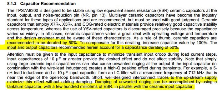

3) 3)最小输入电容为10uF。 实际上,电容值将被直流偏置电压降低。 建议将数据表中的电容器值增加100%。 (第26页、8.1.2)。 那么、我是否必须使用最小20uF 的电容器?
4)在数据表(第26页、8.1.2页)中、建议使用钽电容器。 您能解释一下原因吗?

    10uF 的最小电容器已经考虑了降额。  对于 TPS7A8300、100uF 等大电容是可以的。
    TPS7A8300采用陶瓷稳定电容。  提到具有几百毫欧 ESR 的钽电容器是关于长迹线导致的 LDO 输入端的阻尼振铃。  该钽电容器将与陶瓷输入电容器并联。

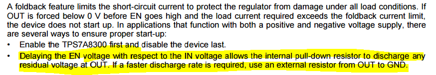

    此设计要求电源定序(上行和下行)。 在禁用(拉低 EN) TPS7A8300或将一个1M 欧姆的电阻器从 VOUT 接地之前、我是否必须切换将输入电压馈送到 LDO 的降压稳压器?

    数据表的这一部分显示了几个选项、可确保在输出出现负偏置时正确启动。 如果您的应用在启用 LDO 之前可能会对输出进行负偏置、则可以选择将外部电阻器从 OUT 接地并延迟 EN 相对于 IN (RC 延迟对此很好)。 如果您希望实现这一选项、则上游降压需要在启用 LDO 之前提供 Vin。
