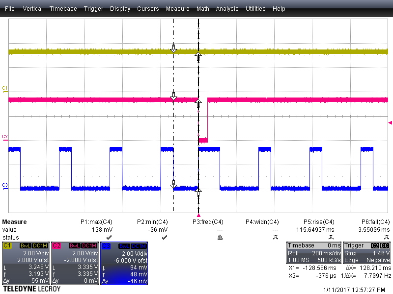

    我对我在最后一个回复中产生的任何困惑都进行了拓扑。 我附上了一份范围捕获文件,该文件应有助于澄清这一点。 此范围捕获显示 了在发生复位事件期间禁用 WWDT 时发生的情况。

    [引用用户="Jeffrey Cranmer "]
    您好、Mark。
    我很抱歉、但我仍需要对该部件对 SET1输入的状态变化的反应进行一点澄清。
    请确认此解释正确。
    1. 如果在触发 WDO 复位事件之前将 SET1拉为低电平、则
      1. 看门狗功能立即禁用
        1. 是的、如果 SET1在 WDO 复位事件之前被拉至低电平、则这是正确的。看门狗功能被禁用、WDI 的输入被忽略。
      2. WDO 变为高阻抗、然后
        1. 是的、WDO 将是高阻抗、上拉电阻器应尝试将其变为高电平。
      3. 在状态机复位之前、WWDT 将被禁用、SET1恢复为高电平150us。
        1. 如果在 WDO 复位事件之前将 SET1拉为低电平、它将在 SET1恢复高电平后的150us 之前被禁用。 除非复位线路上有另一个故障、否则这将导致 WDO 保持高阻抗、直到该故障也被清除。
    2. 如果在 WDO 复位事件期间将 SET1拉至低电平
      1. 完整的 WDO 低电平脉冲(时间= trst、标称值为200ms)将在 WDO 变为高阻抗之前完成。
        1. 不禁用看门狗定时器将导致 WDO 变为高阻抗。 请参阅随附的示波器屏幕截图。 Set1为粉色、WDO 为蓝色、复位为黄色。
      2. 当 trst 输出脉冲到期时、
        1. 看门狗功能被禁用、
          1. 一旦 SET1被拉至低电平、看门狗装置就会被禁用。
        2. WDO 变为高阻抗、然后
          1. 一旦 SET1为逻辑低电平、WDO 就会变为高阻抗。
          1. 在 SET1返回高电平之前、将禁用正确的 WWDT。 在我所连接的示波器快照中、您可以看到、当 SET1返回高电平时、WDO 保持高电平~63ms (twdu)、这是因为 WWDT 没有 WDI 信号输入。 因此、当超过上限时、WDO 将被拉低200ms。
