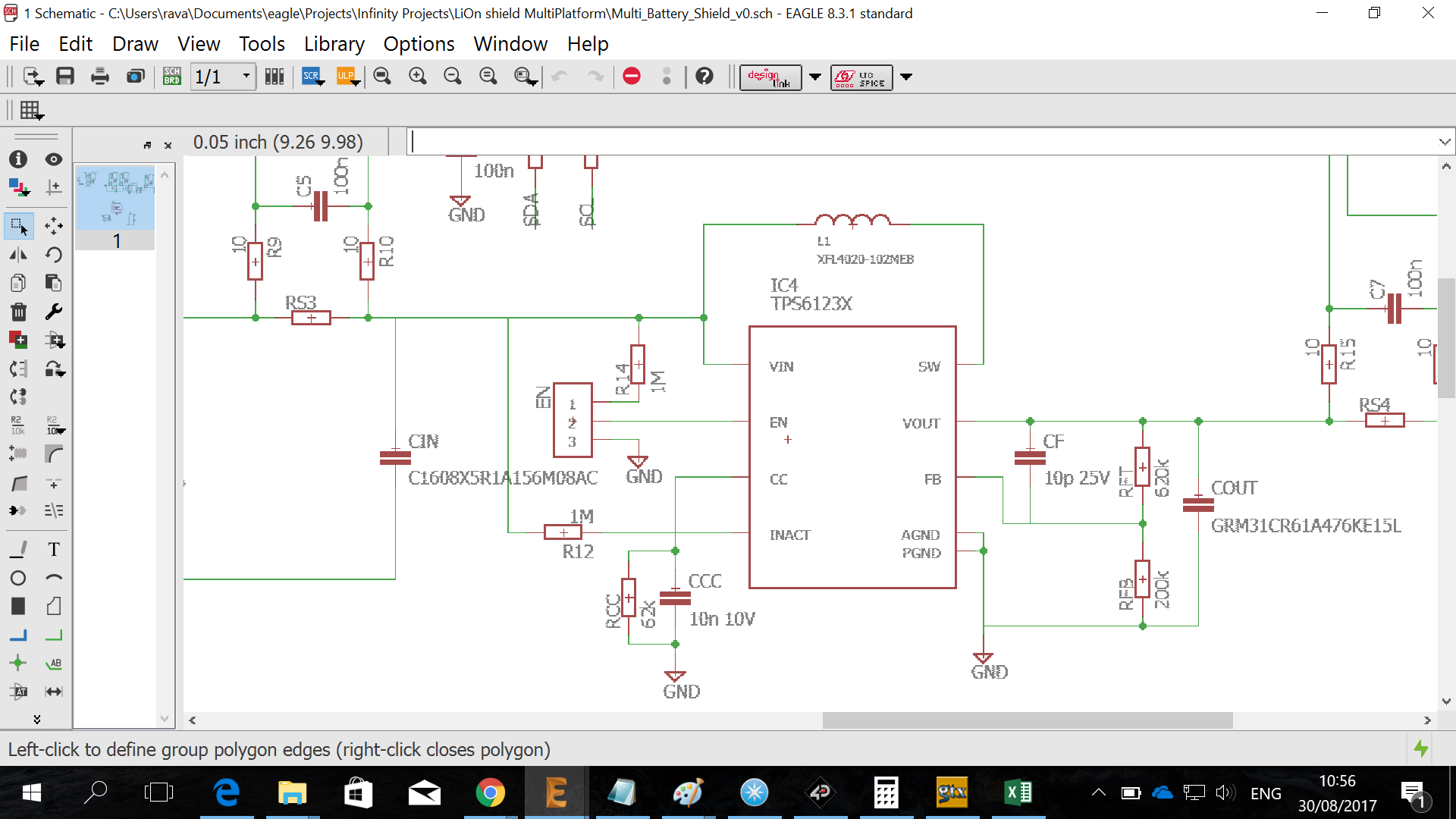

    我已附上我正在使用的 TPS61230A 原理图的屏幕截图。 Cin 和 COUT 以及 L1是 Desing powerwebench 为优化效率而提出的方案:
    IND XFL4020-102MEB 1uH 11m Ω 5.4A Coilcraft
    Cin 0603 15uF 6.53m Ω X5R 20% 10V -C1608X5R1A156M
    COUT 1206 47uF 3.7m Ω 10V 直流 X5R +/-10%-GRM31CR61A476KE5L
    TPS6123X 的原理图

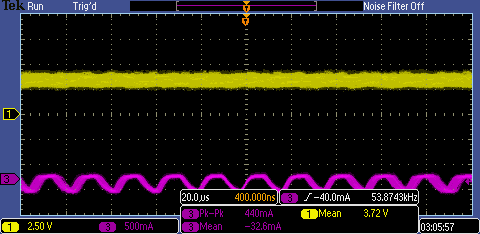

    在电池充电和放电期间、从电池到升压的 VIN 和 Iin
    输入电压和输入电流、以便仅从电池放电进行升压。
    我还将尝试测量电感器上的电流。 但是、在这种情况下、这种振荡是否正常? 我是否需要在输入端使用更高的电容器、也许吗?

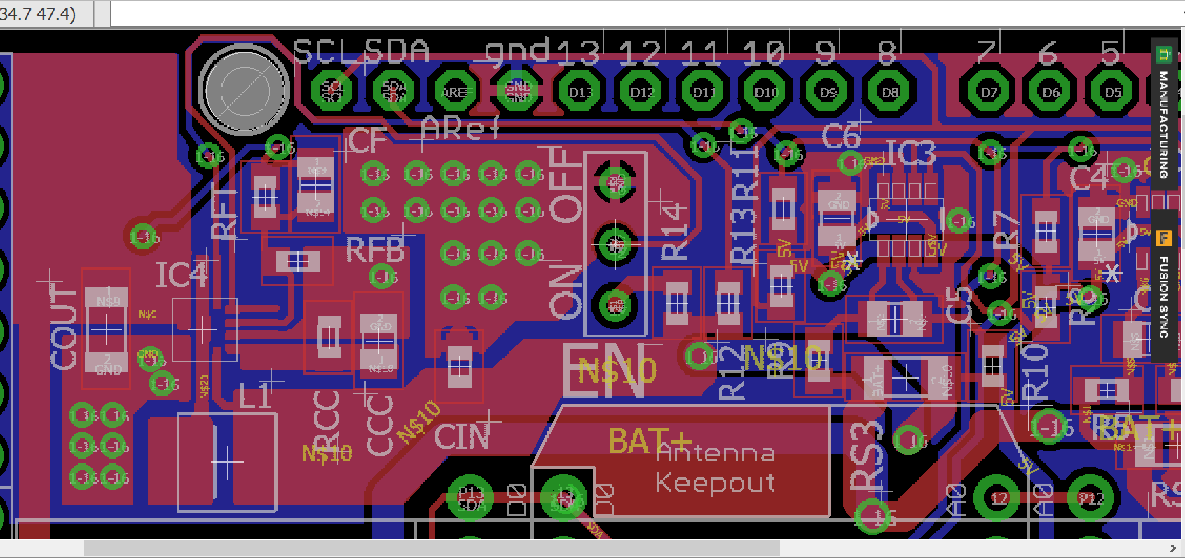

    我还随附了布局的屏幕截图、不过我想我复制了数据表中的建议内容。 我曾尝试将 CIN 从15uF 增加到25uF、但并未改善。 INA219可能不是一种适合测量开关转换器输入/输出的解决方案、因为它是在高侧测量???
