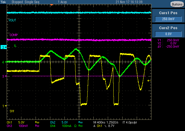

让我谈谈进入轻负载运行的 THRESH。
数据表具有以下说明。
但是、实际操作是不同的。
请确认随附的文件。
e2e.ti.com/.../TPS54335A-light-load-operation-issue.pdf
我对这种差异有两个问题
能否告诉我进入实际轻负载模式的时间?
  它实际上不是0.5A 吗?
您 能告诉我如何检查在实际电路板或 EVM 上进入轻负载模式的时序吗?
客户希望检查阈值以进入低噪声电源电路的精确轻负载模式。

    我注意到开关频率约为2.5MHz。 器件频率范围为50k-1.5Mhz。 请重新设置开关频率(例如500kHz)、再次测试。

    ・实际电路板测试结果证实、其电流远低于0.5A。
    您能解释一下这个原因吗?
    ・请告诉我定义0.5A (典型值)的条件。
    Yusuke /日本地区
    您好、Yusuke -San、
    我在 TPS54335A EVM 板上再次对其进行了测试、输入电压为12V 至3.3V、输出电压为340kHz、15uH。 当器件进入跳跃模式时、峰值电流约为500mA、但是如果输入电压为24V、 跳过点电流变为 624mA、 请参阅我的附件。 之所以更改为624mA 、是因为内部斜率补偿值随输入/输出电压、fsw 或电感而变化、就像 Bruce 所说的那样。
    e2e.ti.com/.../Skip-waveforms.docx
    正如 应用手册 SLVA388的说明一样。 进入跳跃模式(Eco-mode)的条件不是峰值电流、而是 COMP 引脚电压。 对于 tps54335A、当 COMP 引脚电压低至0.25V 时、COMP 引脚电压由内部电路钳位在0.25V。

    您能否 根据客户情况检查跳跃模式阈值?
    VIN=18V
    Vout=12V
    L=10uH、22uH
    (请确认所附文件。)
    e2e.ti.com/.../TPS54335A-light-load-operation-.pdf
    Yusuke /日本地区
    您好、Yusuke -San、
    在客户要求的条件下、当器件进入跳跃模式时、我将再次检查峰值电流、并在今天之前更新结果、谢谢。
    BRS、
    Ryan
    您好、Yusuke -San、
    当器件进入跳跃模式时、请参阅随附的以了解峰值电流。 22uH 大于所需的电感、内部斜率补偿已经对 器件产生了副作用、不建议这样做。  总而言之、峰值电流不是跳跃模式的标准、而 COMP 引脚电压被钳位在0.25V 是正确的标准。

    "但这个值对于22uH 远大于所需的电感来说没有什么意义;
    内部斜坡补偿已经对电感器电流产生了一些副作用。”
    您能给我提供更多详细信息吗?
    Yusuke /日本地区
    Yusuke - San、
    电感过大会导致过斜率补偿、这可能对稳定状态不太好、并且电感器峰值电流会与每个脉冲电流相比发生变化。 10uH 就足够了、为什么需要22uH。

    22uH 也适用于此应用、从成本和尺寸角度来看、10uH 优于22uH。 BTW、客户如何评估噪声、根据  输出电压纹波或  器件是否处于跳过模式进行判断?

    在这种情况下、电感器电流稍微不稳定、SW 电压明显不同、这可能对噪声评估结果不利。 但我不知道他们如何评估噪声、从功能方面来说、22uH 是可以接受的。 如果客户想要使用22uH 电感器、为什么不降低开关频率?

    Yusuke - San、
    器 件处于跳跃模式或未处于峰值电流的情况下、当 COMP 引脚电压降至0.25V 时、器件进入跳跃模式、电压钳位在0.25V。  当 COMP 引脚电压开始钳位在0.25V 时、我们可以捕获峰值电感器电流、峰值电流值应在 相同的输入/输出电压、 fsw 和电感下类似。
    对于电感器电流在1.5MHz 下受到22uH 电感器的干扰、 内部斜率补偿值对 轻负载下的电感器电流有明显的影响。 机制非常复杂、与内部控制环路和逻辑相关、 很难进行详细解释。
    BRS、
    Ryan

    器件处于跳跃模式或不受峰值电流影响,当 COMP 引脚电压降至0.25V 时,器 件进入跳跃模式,电压钳位在0.25V。
    1.是否无法计算轻负载模式的阈值?
      是否有一种估算方法?
    Yusuke /日本地区
    您好、Yusuke -San、
    请查看我的意见以了解您的问题、谢谢。
    1.调整 Ccomp 或 Rcomp 不会影响内部斜率补偿,内部斜率补偿值是恒定的,是根据速率输出电流设计的。  TPS54335A 可支持高达1.5MHz 的频率。 如果您希望使用1.5MHz、最好不要使用22uH 作为滤波电感器。
    在  计算 Lmin 时、请使用速率输出电流、因为内部斜率补偿基于 速率 输出电流、因此 Lmin=2.6uH。 这是成本和性能之间的良好平衡、选择 小于10uH 的电感 是合理的。
    纹波电压是纹波电流乘以 ESR、  输出侧添加更多陶瓷电容器后、纹波电压也可以降低。 在 这种情况下、稳定状态已经在轻负载条件下受到影响、为什么 在1.5MHz 下仍然保持22uH。  如果选择22uH、请稍微降低频率;如果选择1.5MHz、请降低电感。
    4.无法使用特定公式来计算阈值、最佳方法是在 实际条件下 COMP 引脚电压降至0.25V 时测量最小负载电流。
