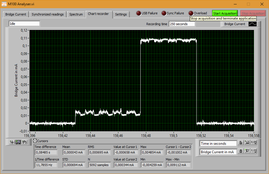

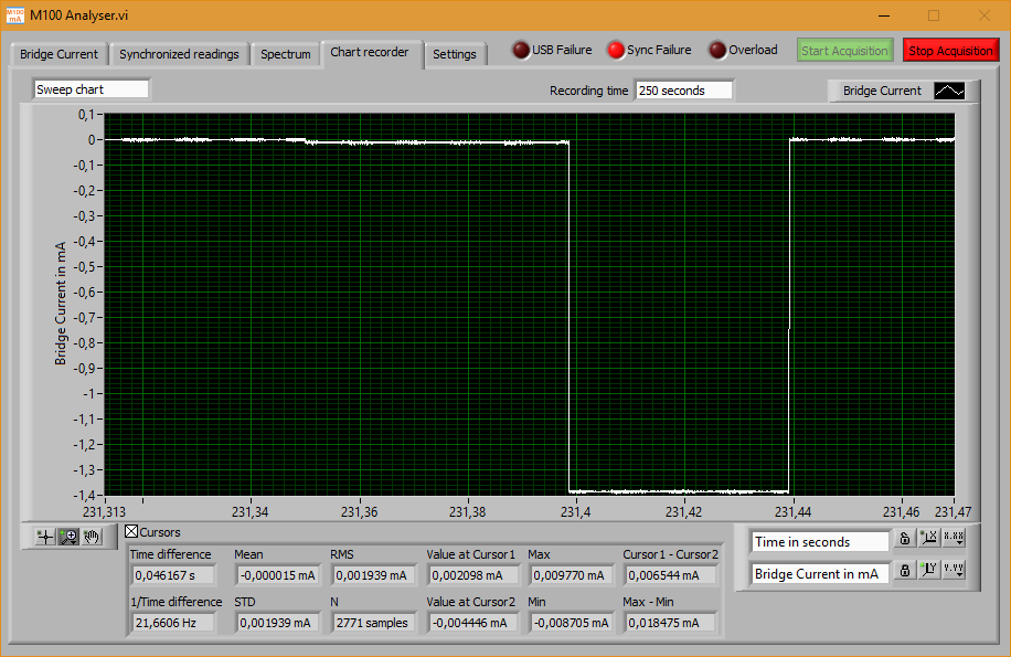

    作为后续行动、我能够测量并记录 bq24160EVM 板上 D+/D-引脚的电流。 也许其他人会发现它们很有趣、因此我附加了两个屏幕截图以及结果。 连接 USB 电压输入且 bq24160处于默认模式(或通过设置 D+/D-_EN 位手动触发)时、仅执行一次检测。 检测大约需要85ms。 如果 D+和 D-短接且两者均连接到 GND、则流向 GND 的电流约为1.4mA、持续约40ms、我认为这是可以接受的。
    D+和 D-之间的电流(D+和 D-用一个电流表短接、但未接地、选择了1.5A 限值):
    短接 D+/D-和 GND 之间的电流(选择了100mA 限值):
