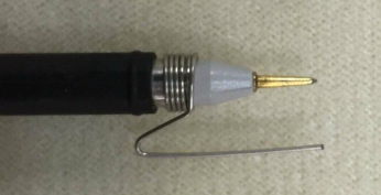

    I 改进探头如下所示...
    然后、让 R312/R316/C222/C225 -> NC、用 BW = 20MHz 的探针 L25 (SW)和 C215 (GND)、过冲类似这样...(216.6mV)
    同样、R312/R316/C222/C225 -> NC、探针 L25 (SW)和 C215 (GND)(BW = 500MHz)、过冲类似这样...(1.497V)
    如果 BW = 500MHz、过冲大于0.5V、可能 会导致过多的 EMC、我应该对此进行扭曲吗?

    1、 优化探头
    2、 移除 R312/R316/C222/C225,探针连接到 C215 (GND)和 L25 (SW),带宽= 20MHz,过冲波形(216mV)
    3、 移除 R312/R316/C222/C225,探针连接到 C215 (GND)和 L25 (SW),带宽= 500MHz,过冲波形(1.497V)
